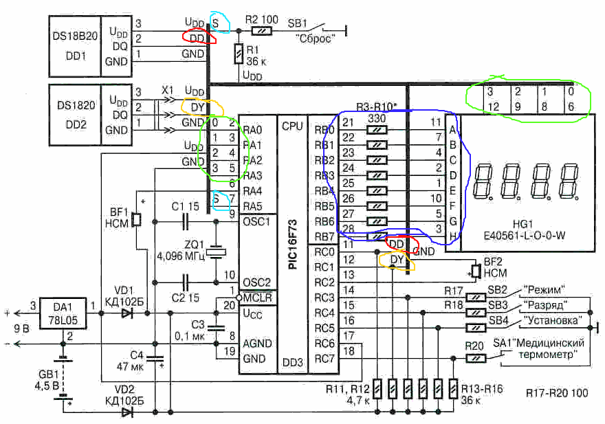

Помогите, пожалуйста. разобраться с часами-термометром. я новичок в схемотехнике, поэтому запутался в шине.

вот, так разберётесь, вроде ничего не забыл, все остальные линии просто проходят сквозь шину
