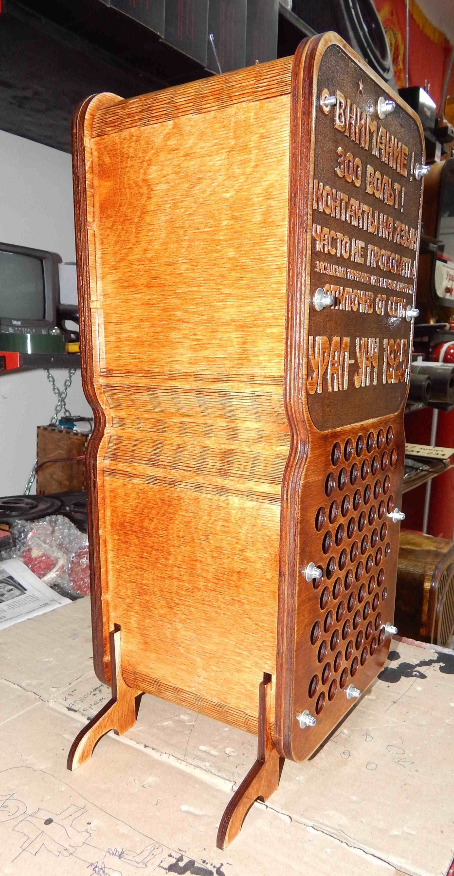

Начало ламповой темы . Так как я не радиолюбитель , а слесарь , то работа над ламповым приемником прямого усиления будет разделена на 4 этапа .
1) изготовление активной ламповой колонки в ретро стиле - как отдельного блока для экспериментов.
2) Изготовление блока питания ламповых конструкций в ретро стиле.
3) изготовление лампового блока УВЧ , для понимания чего , куда и как .
4) Если всё срастется и получится , то разломать всё обратно и собрать одну готовую конструкцию в ретро стиле .
И так первый пункт - выполняется , работа движется ,,,,
По итогу дня - небольшое видео проделанной работы .
