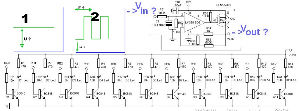

ладно мужики, придётся без извращённых светодиодов собирать
вот схема
http://www.hobbielektronika.hu/forum/ge ... ?id=114887
стоит у меня один вопрос
Какое напряжение на VLED
Или что подаётся на вход операционника?

m.ix писал(а):ладно мужики, придётся без извращённых светодиодов собирать
вот схема
На вход операционника подаётся +15V, на операционнике сделан простой стабилизатор по току, чтоб в момент когда горят все или много светодиодов и в момент когда горит один или мало яркость не менялась.

Для чего я спросил о данной схеме?
Просто нужно для проверки зажечь все с одинаковой яркостью
http://www.hobbielektronika.hu/forum/ge ... ?id=186925
тк стоять будут совершенно различные светодиоды.
Уже имею ранее собранный пропеллер
Если напряжения не достаточное, то некоторые светодиоды просто не видно.
на вход операционника какой то ШИМ сигнал подаётся с МК

Нет, я более чем уверен, подается туда именно +15В. а нужно это всё для общей стабилизации тока всех светодиодов, яркость каждого регулируется соответствующим огран. резист. а чтоб суммарная яркость не гуляла применили эту цепочку...
Сообщения: 16545
Откуда: Moscow-Izmaylovo
Сообщение m.ix »
в том то и суть сколько или чаво подавать на VLED
Что бы подобрать гасящие резисторы для каждого светодиода.
