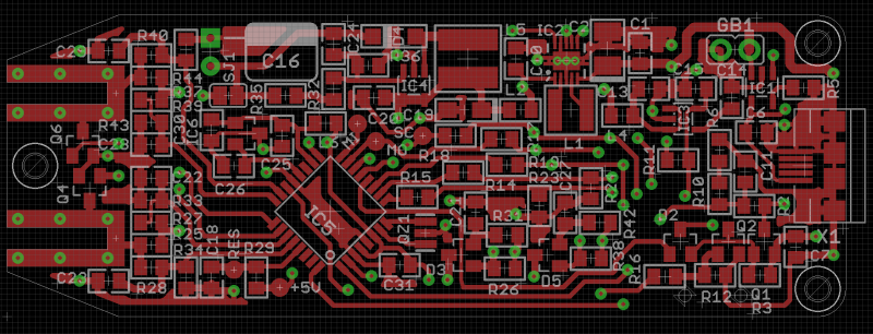

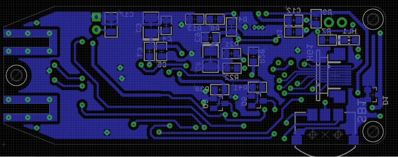

pin1000
Переходные то можно и под деталями, но тогда надо проклепывать а это куча времени. Сверлим отверстие скажем 0,4 потом кладем на стол (ровную поверхность) и подбираем вывод от элемента который идет в отверстие с натягом т.е где то 0,45 вставляем что бы он упирался в стол, (ровную поверхность на которой плата лежит) потом прикладываем к вставленному выводу металлическую линейку и отрезаем, в итоге вставленный вывод выступает над платой на 0,5 мм. Потом эту же линейку под этот вставленный вывод. Сверху на вывод болт примерно М6 подогнанный под полусферу (без острых краев) и по нему херяк молотком
В итоге вывод расклепывается и сверху и снизу, так проходим все переходные. После этого пролуживаем плату.
Получается переходное вровень с платой и можно делать под деталями. Времени правда пипец сколько уходит что бы все сделать аккуратно.
Поэтому проще покрутить, повертеть, потаскать, прикинуть, да сделать переходные не под деталями.

Sailanser,
Клепать-это муторно, да и не очень надежно электрически, механически очень. Отбросил и электрохимию и пр.Грязь дома разводить.Паяю по старинке луженой проволочкой 0.3, не напрягает.
TPS и паяльником паяют, тот же автор этого варианта тестера.

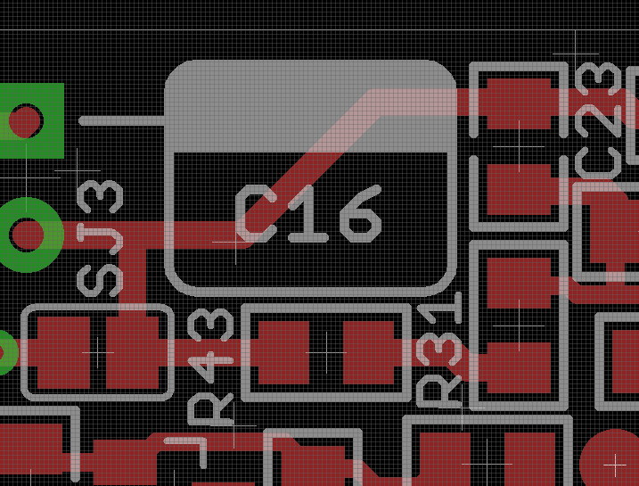

Sailor 13,
Небольшая неточность(мелочь) в маркерах обвязки TL431 100к, вместо 10к, на плате 0805.
Как и думал, приходится комбинироаать 0805 и 0603, т.к. чрезмерная плотность и общие пятаки для нескольких деталей. Понимаю, что вы делали первую и рабочую плату, с задачей запустить устройство.Сейчас предвидится более сбаллансированная плата, у Sailanser -это нормально,у него больше времени на доработку.Интересно посмотреть его финишную разработку.
