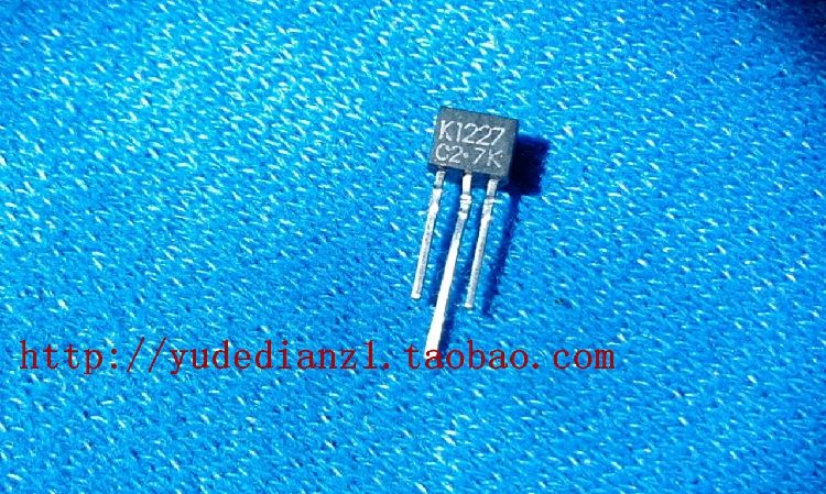

Решил вскрыть два не нужных электретных микрофона . Думая, что там есть полевой транзистор.
Вскрыл, а там в одном К1227
(транзистортестер показывает два диода)
а другой в корпусе как КП303, с четырмя позолоченными ногами и корпусом, но не КП 303.
А оказывается это микросхема К513УЕ1А
А я то думал....нужные мне полевые Н-канальные. :)

а SK1227 и есть полевик как и нашраша 513уе1 )они похожи 2п304 тока полевик с встроеным каналом очень низковолтный всего 5-7в ксьати с вероятностью 90% они трупы ибо руками без браслета их брали...
Добавлено after 2 minutes 44 seconds:
а если па\ли 220в паялом без земли -тем паче
Добавлено after 1 minute 54 seconds:
кчтати тс попроьуй 513 на ТТ интересно определит или нет
