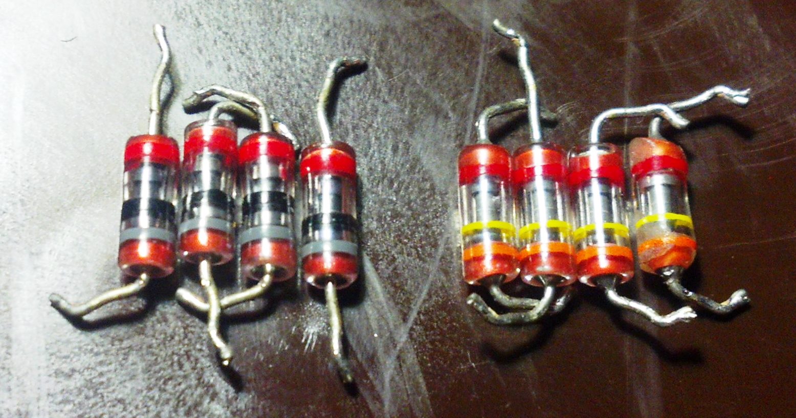

Помогите опознать радикомпоненты:
Это не резисторы или диоды, никак не звонятся, омметр шлют подальше даже на пределе 20М Ом.

Это разрядники, с DSL-модемов либо со стационарных телефонов.

Понял, спасибо. Сняты были с блока развертки CRT-монитора.
