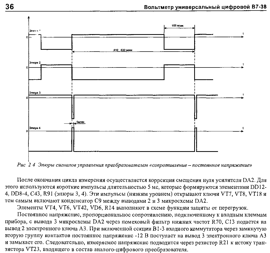

Сделайте милость, поясните "на пальцах" как работает преобразователь R/U- вольтметра В7-38.
А то самому, что-то того... куча ключей, на каком этапе, какие замыкаются? Че-то не понять мне пока.
Лучше даже упростить до максимума, лишь бы принцип понять...
А то у меня некоторые пределы сопротивлений подвирают. Хотел подстроить. Но, посмотрев схему - решил пока рано )))

Принцип простой - через тестовый резистор пропускается фиксированный ток. Замеряется падение напряжения. Стабилизатор тока выполнен на МС2. Образцовые резисторы коммутируются ключами Т38 и Т39. При ковырянии в области последнего предела (R40-R41) надо плату обязательно промыть, просушить феном и покрыть каким-нибудь воском.

Eastlogic писал(а):поясните "на пальцах" как работает преобразователь R/U- вольтметра В7-38

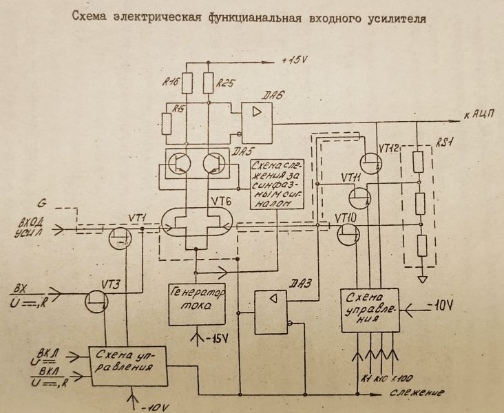

Здравствуйте коллеги.
Неспешно продолжаю курочить В7-46.
Дошел до входного усилителя и уперся в невозможность нормально выставить "0". Причем эта проблема имеется на трех разных усилителях от трех разных аппаратов (не спрашивайте, откуда я их взял), везде картина примерно одинаковая. То есть проблема носит системный, конструктивный характер.
Итак, усилитель:
Он работает в трех режимах: 1:1, 1:10, 1:100.
Руководство предлагает (если кратко) закоротить вход и выставить подстроечником "0" на диапазоне 200,000 мВ (1:10), затем проконтролировать наличие "0" на диапазоне 20,0000 мВ (1:100).
Ок.
Выставляем 000,000 (+/- 1 ед.мл.р.) на диапазоне 200,000 мВ (1:10) и получаем +00,0300 на диапазоне 20,0000 мВ (1:100).
Действует и обратная закономерность. Выставляем 00,0000 (+/- 1 ед.мл.р.) на диапазоне 20,0000 мВ (1:100) и получаем -000,030 мВ на диапазоне 200,000 мВ (1:10).
Какие будут мысли? Что наибольшим образом влияет на уход нуля при различных коэффициентах усиления?
