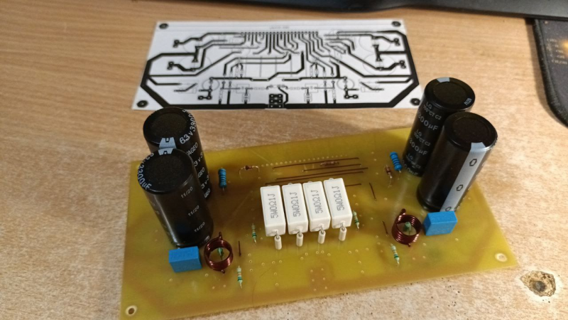

запаял БП (начисто) для 3101 . не особо аккуратно, но как мог. жду корпус чтобы всё это в него запихать. промерил напр, на звук не проверял не хватило времени.

Платку заодно вытравил наспехразведеную для проверки rsn311. Напаиваю детальки. Буду пытаться запустить в вых. Такой план.

Где то читал , что якобы 311 без процессора не заводится. Есть ли примеры запустить ? У кого нибудь получилось ? А?
- Сообщения: 1047
- Зарегистрирован: Вт июн 16, 2020 22:43:47
У дядюшки Ляо похоже получилось) https://aliexpress.ru/item/100500778452 ... 7524nFhNpgAndreyZZ писал(а): У кого нибудь получилось ?

Корпус приехал для 3101. Замысел такой. Кулер впритык как и задумывал.
Добавлено after 37 minutes 35 seconds:
у этого корпуса селектор по входу изначально думал что лишнее. потом решил использовать для обхода ручки громкости. стало решающим при выборе. корпус штампованый незамысловатый , не кривой норм собирается. не пожалел.

предварительный запуск норм, но есть проблема- призакрытии крышки жутко начинает шуметь вентилятор . от него до решетки 2 мм мах. где то уже читал что это источник шума. но в такой степени убедился сам впервын. надо решать. ....- снижать скорость или перемещать его в другое место. ... в прынципе вопрос вторичный и решаемый. если у кого есть опыт вэлком

Конечно же, и лучше точно. Если Вима конечно же)AndreyZZ писал(а):пойдет на замену электролитам ?
Собирал для этого дела Go-ESR.AndreyZZ писал(а):замереные суперправдивым стрелочным есрметером
Есть более тонкие модели, если что. Пока что попробовать несколько снизить скорость.AndreyZZ писал(а):снижать скорость или перемещать его в другое место

- этот макс тонкий 10мм. и притом работает от 9 В. надо ещё скинуть резиком, главное чтобы запускался или колхозить запуск . там особо поток не нужен чисто символически , но без него совсем стремноO5SCP14 писал(а):Есть более тонкие модели, если что.

Как там в комповых блоках схема, в фсп точно видел. Терморезистор и мини плата регулятора.
Довольно давно нашёл такую схему управления частотой вращения вентилятора.
Задачу датчика выполняет транзистор, прикрученный к контролируемому радиатору.
На Коте делал сообщение с ссылками и платкой.
Успешно работает в лабораторном блоке питания и усилителе. Некоторое время назад, пользовал в компьютере, для умаления шума.
В УМЗЧ понравилась тем что не наводит в звук.
Пад транзистора нужно изолировать от радиатора.
Ток вентилятора не должен быть больше 150мА.

serg приветствую. На заметку взял для поэкспериментировать. В данный момент вопрос - толкачь для вентилятора работающего при низком напр.
Как бы уже простое решение есть, его только протестить
