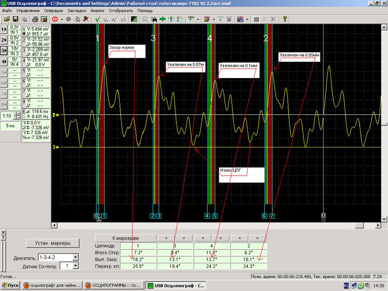

Поэтому и введён регулирующий конечный элемент - Кислородный датчик,который и делает ТОЧНОСТЬ. Исключи его из системы и не будет ни какой точности,хоть ДАД хоть ДМРВ. ДАД измеряет РАЗРЕЖЕНИЕ во впускном коллекторе ДВС , а не давление и датчик верен на протяжении всей своей жизни. Он абсолютно точен. Смотри скрин внизу мой с объяснялкой. При ДМРВ измеряется ток нити накала,который от начала эксплуатации авто плывёт и датчик неверно подаёт команду мозгам,но для этого и есть Лямбда зонд что б точно держать смесь. А на переходных режимах (ускорения и пр.) ДАД всегда точнее,быстрее чем ДМРВ. Ну и ДАД дешёвый,быстрый,надёжный! ДМРВ Тупой,не надёжный,дорогущмй,нежный. Первое поколение электронного датчика без движущихся частей,что с него взять. Ты ещё лопату вспомни,датчик массы воздуха Опель,Мерс и пр. Там какая может быть точность и скорость?

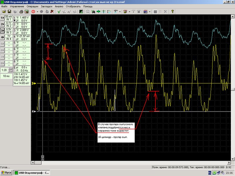

По ДАД нами диагностами сейчас диагностируется мотортестером вся механика ДВС , то есть ЦПГ , гидротолкатели,клапана,правильность установки распредвалов и пр. Снимаем один скрин и видим в реальном времени на любых оборотах и нагрузках , как работает всё железо ДВС,какие зазоры в клапанах . Видим где проблема появилась и что делать. ДАД постоянно рисует КАРДИОГРАММУ изменения разрежения во впускном коллекторе,как кардиограмма сердца. Жаль что мало диагностов умеют читать эту кардиограмму,как и мало врачей правильно читающих кардиограмму.

Меряет ДАД РАЗРЕЖЕНИЕ во впускном коллекторе. Там в атмосферном ДВС (не турбированном) нет давления при работе двигателя,если появляется давление,значит мотор колбасит и к нам в ремонт. Он измеряет относительно Атмосферного! На осциллограмме низ осциллограмм - большое разрежение,верх осциллограмм - меньшее разрежение. Можешь убедиться,сняв трубку отсоса картерных газов с коллектора и к штуцеру подставь палец,он прилипнет к отверстию штуцера. Там разрежение. Как только там давление появиться - значит прогар клапана выпуска или погнут клапан или прогар прокладки между цилиндрами или забит катализатор, некуда газам выходить свободно на фазе перекрытия клапанов. ДАД всё это на экране мотортестера покажет.

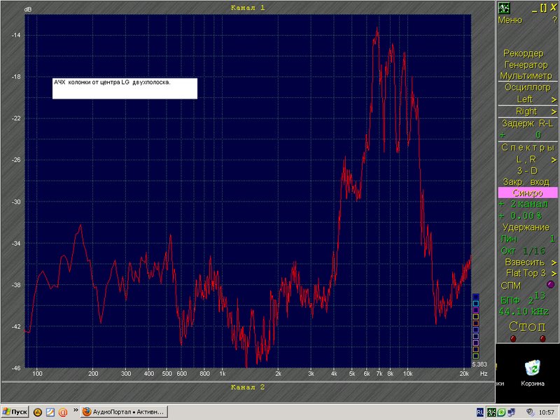

Всё выше написанное - просто сказка! Без графиков АЧХ, скрина КНИ , это ни какой информации точной не несёт. Ну нравится тебе что б цыкало,ты и поставишь пъезопищалку голимую стоимостью 50 центов и будет классно цыкать,как цыкает вся акустика столбики и акустика от музыкальных центров в магазине сейчас. Вот снял АЧХ двухполосной акустики LG музыкального центра. УЖАС !! Но большинству поколения Пепси нравится такое звучание. А мы говорим не о нравится, а ВЕРНЕЕ звук какая акустика воспроизводит. Это показать могут беспристрастно , только измерения.
