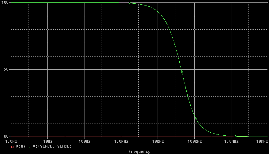

Re: Лабораторный БП PSL-3604
Я понимаю, что советы правильные. Но ради красоты я всегда жертвую многим. На плате STM32VLDISCOVERY есть 4-контактный разъем. Точно такой же разъем с такими же сигналами логично видеть и на плате БП. Без подпаивания всяких проводочков к ножкам процессора.-=KiV=- писал(а):Сброс - выводить!
Такую полосу пропускания источник не обеспечит. Присоединил АЧХ для амплитуды выходного сигнала 10 В, нагрузка 100 Ом || 10 мкФ. Частота среза получается меньше 30 кГц, при большей емкости нагрузки - еще меньше. Но сам по себе вход сделать можно. Надо будет глянуть схемы и внести разъем, пока не поздно, так как схемы почти разведены.-=KiV=- писал(а):1. Идеально сделать вход модуляции с полосой 0,1 Гц ... 100 кГц
Аналоговую землю на последних схемах приподнял, проблем с низким выходом не видно.-=KiV=- писал(а):2. Желательно иметь регулировку от 0,1 вольта. Не хуже.
Такими вещами не пользуюсь. Изучать каждую новую программу - мучение. Поэтому ограничил количество софта до минимума.-=KiV=- писал(а):позволяет в графическом виде

Сиюминутное решение.Леонид Иванович писал(а):Когда перейду на STM32F400, тогда сделаю другой разъем
Это разве что сигнал модуляции давать несколько Вольт. Ещё про возбуд подумайте. Там не всё просто с этим входом.Леонид Иванович писал(а):но будем считать эту добавку малой.

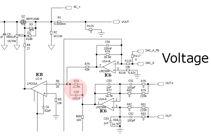

1. По поводу программирования - по rs232 программировать у меня получалось очень медленно, то ли кабель некачественный, то ли в городе помех много. Через SWD программируестя гораздо быстрее.
Программирование по rs232 у меня выглядело следующим образом - поставил перемычку, включил питание или нажал кнопку сброса. В программаторе нажал кнопочку программирования. Снял перемычку - включил питание снова. Убедился в неработоспособности и все снова.
Программирование по swd выглядит иначе - подключил разъем программирования, включил питание. Все, к плате больше не притрагиваюсь, ну в смысле к сбросу и питанию.
Нажал в среде комбинацию клавиш отладки - контроллер сбросился и начал прошиваться. Прошился - остановился в main (или в самом начале). Нажал клавишу выполнения - программа пошла выполняться под отладчиком с точками останова если необходимо. Не нужна отладка - нажал комбинацию клавиш выхода из режима отладки. Контроллер сбросился и начал выполняться уже без отладчика - выполнилась только прошивка. Никакого геморою с кнопками - все с клавиатуры. Зависание происходит достаточно редко - в этом случае как уже здесь говорили нужно будет нажать сброс ручками. Поскольку это бывает редко - то вообще можно не заморачиваться с особым управлением сбросом - достаточно одной кнопки и конденсатора. На включение загрузчика тоже нужен 1 резистор и джампер.
2. Что то в схеме непонятно как то земли соединены. конденсатор аналогового питания должен стоять между 3.3 аналоговым и аналоговой землей. А кнденсатор цифрового - между цифровыми соотвественно. Иначе все что должно было оставаться на конденсаторе может гулять по дорожкам. То есть получается, что все земли около стабилизатора должны быть аналоговыми или все цифровыми.
3. С разъемом соединения с силовой платой тоже не понятно как земля вводится. Видно что зерез 50 ом резистор. Через этот же разъем подается и 5 вольт пттания. Это значит, изменение тока питания будет выделяться на 50 ом резисторе и складываться (или вычитаться) с напряжением управления - выход может лихорадить в зависимости от количества зажженых светодиодов. Лучше этот резистор поместить в 5 вольт, а землю сделать напрямую. Возможно вообще поставить 2 стабилизатора на цифру и аналог.
4. В этой схеме есть цифровые сигналы, которые выводятся наружу - это вентилятор как минимум. Возможно придется поменять местами аналоговые и цифровые 3,3 вольта. Что бы вентилятор влиял только на цифру. Вентилятор хорошо бы управлять через транзистор. Хотя возможно и правильно вынести этот транзистор в силовую часть. От ШИМА вентилятора могут идти помехи. Поэтому его можно отфильтровать на этой плате а уже постоянку гнать на вентилятор.
5. Непонятно зачем использовать OE на регистрах. Все равно значение сдвинется после первой же посылки.
6. По моему вентилятор и звук стоят на одном таймере. Один из них можно кинуть на 46 - 45 выводы.
7. Не очень понятно что такое OWP. Главное непонятно зачем он подключается к 2 выводам.
8. Нормально ли будут бодаться 3,3 вольта схемы и 3 вольта питания discovery. Что будет если один из них перебодает другого. По моему ничего плохого - stlink будет питаться от стабилизатора устройства и все. На стабилизатор может быть большая нагрузка - надеемся выживет.
9. Можно убрать один регистр - еще 12 выводов у контроллера свободны. Правда это может оказаться ужасно неудобно разводить.
10. PA2 PA3 нетерпимы к 5 вольтам. То что терпимо в табличке отмечено FT. Если это аналоговый датчик - то лучше запитать его от 3 вольт. При его отключении порты остануться целыми. Так может тоже останутся, но лучше подключать 5 вольт туда где разрешено. В остальные места - 3 вольта
11. вывод boot1 можно притянуть к земле через резистор. Если ошибетесь в программе через этот порт не будет гнать в землю полного тока вывода.
Что то уж многовато замечаний получилось. Некоторые конечно спорны.
- Леонид Иванович
- Друг Кота
- Сообщения: 4779
- Зарегистрирован: Сб апр 02, 2011 12:40:46
- Откуда: Минск
- Контактная информация:
Интересно, это у всех так? Может можно принять какие-то специальные меры для ускорения прошивки через UART? Мне в основном так и предстоит работать.Galizin писал(а):1. по rs232 программировать у меня получалось очень медленно
Это я уже понял. Кнопка сброса на плате будет.Galizin писал(а):Зависание происходит достаточно редко - в этом случае как уже здесь говорили нужно будет нажать сброс ручками. Поскольку это бывает редко - то вообще можно не заморачиваться с особым управлением сбросом - достаточно одной кнопки и конденсатора.
Да, на схеме не очень понятно земли показаны, исправлю. На аналоговом питании возле ножек процессора будет стоять C9, на цифровом - C5...C7.Galizin писал(а):2. Что то в схеме непонятно как то земли соединены. конденсатор аналогового питания должен стоять между 3.3 аналоговым и аналоговой землей.
Нет, это резистор делителя для смещения общей точки аналоговых схем, чтобы была возможность калибровать БП несмотря на однополярное питание. Блок-схему этого дела недавно выкладывал. А питание плата управления получает через контакт 10 (DGND).Galizin писал(а):3. не понятно как земля вводится. Видно что зерез 50 ом резистор
Аналог питается сразу с выхода стабилизатора (самое чистое питание), а цифра отделена дросселем. Выдержку из материалов Analog Devices по этому поводу присоединил.Galizin писал(а):4. Возможно придется поменять местами аналоговые и цифровые 3,3 вольта.
Планируется управлять вентилятором через специальный ключевой каскад (MOSFET, диод, дроссель, конденсатор), который будет на отдельной плате. Сигнал ШИМ к нему будет поступать по отделному проводу через отдельный разъем. Хотя в своем экземпляре вентилятор устанавливать я не буду.Galizin писал(а):Вентилятор хорошо бы управлять через транзистор. Хотя возможно и правильно вынести этот транзистор в силовую часть. От ШИМА вентилятора могут идти помехи. Поэтому его можно отфильтровать на этой плате а уже постоянку гнать на вентилятор.
Сразу после включения питания и до инициализации в регистрах может быть что угодно. Если индикаторы устройства хаотически вспыхивают при щелчке выключателем питания - это признак плохо сконструированного устройства.Galizin писал(а):5. Непонятно зачем использовать OE на регистрах. Все равно значение сдвинется после первой же посылки.
Звук - PB13 (TIM1_CH1N), вентилятор - PB14 (TIM15_CH1). Или я ошибаюсь?Galizin писал(а):6. По моему вентилятор и звук стоят на одном таймере. Один из них можно кинуть на 46 - 45 выводы.
One Wire Port - туда подключается датчик температуры DS18B20, обмен с которым формируется с помощью USART2. Обмен полудуплексный, задействованы обе ножки: RXD и TXD.Galizin писал(а):7. Не очень понятно что такое OWP. Главное непонятно зачем он подключается к 2 выводам.
Они же не связаны - контакт 1 (VCC) разъема SWD на Дискавери просто через 10 кОм подключен на землю.Galizin писал(а):8. Нормально ли будут бодаться 3,3 вольта схемы и 3 вольта питания discovery.
Знаю. Сразу его и не было. Добавил для удобства разводки. Хотя все равно плата получается не "утюжная" - куча дорожек с шагом 0.5 мм.Galizin писал(а):9. Можно убрать один регистр - еще 12 выводов у контроллера свободны. Правда это может оказаться ужасно неудобно разводить.
Вот это конкретная засада. Спасибо! А я подключил к ним подтяжку на 5 В. По идее, можно ее просто переключить на 3.3 В, датчик DS18B20, запитанный от 5 В, все равно будет работать (питания 3.3 В рядом с датчиком нет). Хотя это пока открытый вопрос, возможно, применю аналоговый датчик, может даже просто транзистор.Galizin писал(а):10. PA2 PA3 нетерпимы к 5 вольтам.
Мало места, пойдет и прямое подключение. Постараемся не ошибаться в программе.Galizin писал(а):11. вывод boot1 можно притянуть к земле через резистор. Если ошибетесь в программе через этот порт не будет гнать в землю полного тока вывода.

Еще одно замечание по схеме относительно внутренних ЦАПов. Если их использовать небуферизировнными, то они дотягивают выход почти до 0. Но в этом случае выходное сопротивление 15кОм. Если же использовать внутренние буферы - то не дотягивает до нуля и питания примерно 0,15-0.2 вольта. При питании в 3.3 вольта это много.
15кОм выходного - это тоже много для передачи на другую плату. Будет ловить помехи. Нужно уменьшать - ставить повторитель на ОУ. А если ставить ОУ, то не нужен 50 ом резистор, все можно сделать с помощью ОУ.
Если общая точка силовых схем смещена относительно общей точки опорного напряжения, да еще через резистор в 50 Ом, то нужно принимать спец меры по развязке питания опоры и силы. Причем емкостную связь тоже нужно минимизировать. Это может вылиться в дополнительный трансформатор с принятием мер по минимизации емкости между обмотками. ОУ проще.

Это вполне терпимо, потеря всего 10% шкалы. С помощью резисторного делителя можно поднять COM на этих же 200 мВ и ноль на выходе будет обеспечен.Galizin писал(а):до нуля и питания примерно 0,15-0.2 вольта. При питании в 3.3 вольта это много.
Тоже ничего страшного, на входе другой платы будет ФНЧ, который уберет помехи. ФНЧ нужен в любом случае, чтобы фильтровать шумы.Galizin писал(а):15кОм выходного - это тоже много для передачи на другую плату. Будет ловить помехи.
На плате управления нет двухполярного питания, а ОУ с однополяркой - это ничем не лучше внутреннего буфера.Galizin писал(а):ставить повторитель на ОУ.
Спец меры - это применение дифференциальных усилителей для снятия тока и напряжения. Они уже приняты. А емкость не сильно будет сказываться, импеданс делителя очень малый.Galizin писал(а):Если общая точка силовых схем смещена относительно общей точки опорного напряжения, да еще через резистор в 50 Ом, то нужно принимать спец меры по развязке питания опоры и силы. Причем емкостную связь тоже нужно минимизировать.
Тут вообще непонятки с коррекцией. Вот посмотрел на модель Agilent - ведет себя безупречно. Никаких выбросов, нет даже намека на неустойчивость. Но он сильно тормозной. Частота среза 80 Гц, время нарастания при скачке выходного 0 - 10 В около 5 мс (даже с очень маленькой выходной емкостью). Может так и надо делать? Но у себя при попытках тормознуть схему резко ухудшается реакция на скачок нагрузки. У Agilent эта реакция просто замечательная. Не пойму, как такое может быть.

Подробно не смотрел схему. Возможно это следствие применения генератора тока для смещения выходного транзистора на выключение. Попробуйте добавить в свою схему такой же.Леонид Иванович писал(а):У Agilent эта реакция просто замечательная. Не пойму, как такое может быть.
Если у Вас есть рисунок этого источника попроще, выложите пожалуйста.
Еще непонятно, что значит плохая реакция на скачек нагрузки - колебания, низкая скорость, попадание ОУ в насыщение.
- Леонид Иванович
- Друг Кота
- Сообщения: 4779
- Откуда: Минск
Нет. Дело исключительно в частотной коррекции.Galizin писал(а):Возможно это следствие применения генератора тока для смещения выходного транзистора на выключение.
Когда ток нагрузки скачком увеличивается, на выходе источника возникает провал напряжения. Когда ток уменьшается - возникает выброс. У Agilent это порядка 50 мВ для скачка 0.1 - 1 Imax, а если я у себя делаю такую же полосу пропускания, получаю выбросы в 10 раз больше. Разница по той причине, что АЧХ полностью не характеризует тракт. Еще важна скорость нарастания, причем для каждого каскада в отдельности, еще и с учетом размаха напряжения на его выходе. Пока заблудился в трех соснах.Galizin писал(а):Еще непонятно, что значит плохая реакция на скачек нагрузки
Выкладываю схему модели.Galizin писал(а):Если у Вас есть рисунок этого источника попроще, выложите пожалуйста.
Upd: аналогичная коррекция обнаружена и в китайском клоне Agilent U8002A. Вот только в мою схему она вписывается с трудом. Придется, видимо, делать усилитель ошибки инвертирующим. Но в этом случае нужно опорное отрицательным делать, а это дополнительный ОУ, плюс два резистора, которые будут влиять на точность.
