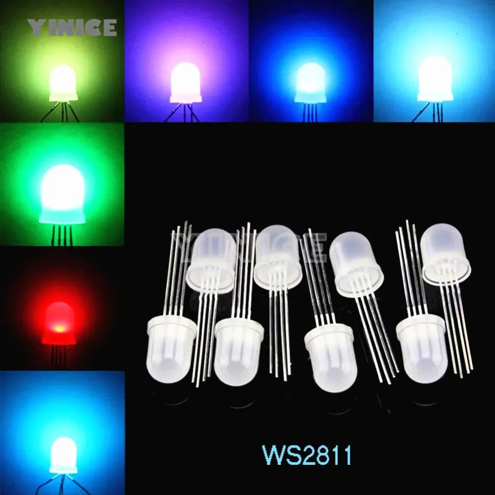

а ws2812 есть в круглом 5мм корпусе ?
тут на моих глазах спалили 10 метров хорошей гирлянды (дали 220в) и теперь у меня ну очень много круглых рассеивателей :)
Сообщения: 157
Зарегистрирован: Пт ноя 03, 2017 00:42:43
Откуда: Волгоград
Сообщение Ramm-SD »
[uquote="jn79",url="/forum/viewtopic.php?p=3765181#p3765181"]а ws2812 есть в круглом 5мм корпусе ?
тут на моих глазах спалили 10 метров хорошей гирлянды (дали 220в) и теперь у меня ну очень много круглых рассеивателей :)[/uquote]
Существуют WS2812D-F5 - вроде как они диаметром 5 мм, но встречаются реже чем восьмимиллиметровые.
ARV
Сообщения: 18787
Откуда: Новочеркасск
Сообщение ARV »
jn79 писал(а):а ws2812 есть в круглом 5мм корпусе ?
что-то подобное есть:
https://aliexpress.ru/item/32825363423. ... b201603_53
Сообщения: 831
Зарегистрирован: Ср окт 10, 2007 10:54:35
Откуда: Омская обл
Сообщение jn79 »
в прозрачном корпусе бы корпусе найти (поярче думаю будут)
ARV
Сообщения: 18787
Сообщение ARV »
в прозрачном корпусе будет хорошо только издали, вблизи будет хуже. как по мне, так молочные - самое то.
