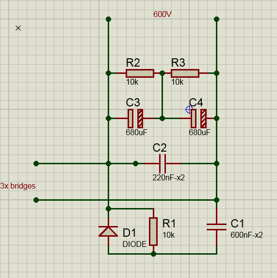

Я ж говорю - возможно что транзистор Q2 недостаточно хорошо закрывает силовой в тот момент, когда начинает работать противоположное плечо.
Только вот проверить гипотезу у вас не получилось )
Я ничего не знаю про конденсатор Х2, он ни на какой схеме не приведен.

Выпаял C2

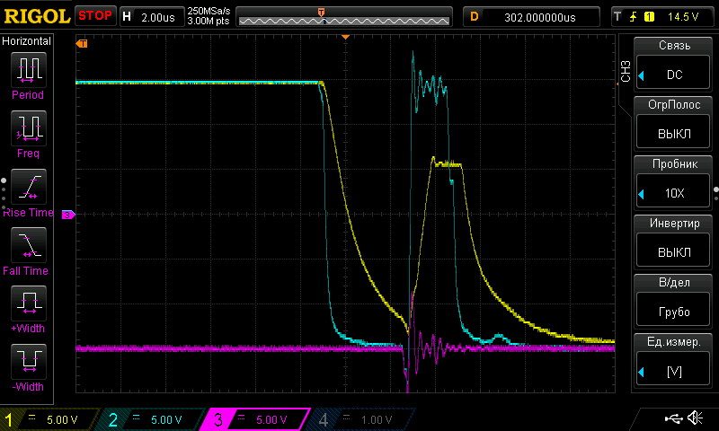

В общем поигрался я с затворным резистором нижнего плеча.
Увеличиваю сопротивление - отодвигаю иголку вправо на столько, на сколько растягивается растущий фронт на нижнем плече.
Уменьшаю сопротивление - пододвигаю иголвку влево на столько, на сколько сужается растущий фронт =)
Всё выглядит так, как будто это и есть эта ёмкость миллера. Но только я совсем теперь не понимаю как от неё(иголки) избавиться и почему она такая высокая =\
Добавлено after 29 minutes 38 seconds:
Увеличил затворные резисторы на обеих плечах с 150 Ом, до 330 Ом. Этим - понизил высоту иглы на 3 вольта, но растянул её в 2 раза))) Фронты, с учётом отрицательного напряжения, уехали всего на 0.3 микросекунды. Но Это всё равно не ок.
Добавлено after 3 minutes 23 seconds:
Сигнал на затворе верхнего плеча:
Белый - было с 150Ом резисторами. Желтый - стало с 330Ом резисторами.
Добавлено after 35 minutes 20 seconds:

Что насчет "поиграться с насыщением Q2" / уменьшить R3?
Напоминаю мое предположение: транзистор Q2 недостаточно открылся, в насыщение не ушел и поэтому не удерживает затвор.
Я так понимаю, прошлая попытка изменить R3 ушла несколько в иную сторону - иголка смещаться по времени не должна.
Всё это же можно измерить. Условно говоря, "паразитный сигнал миллера" рождается внутри силового, и мы его видим на затворе.
Драйвер должен зашунтировать сигнал, "слить" его в -15В источник. Вот и меряем прохождение этого сигнала, затвор, эмиттеры, источник -15.
Нужно найти распределение, где этот сигнал на сколько вольт падает, и соответственно где еще его можно "зажать" сильнее.
Если на Э Q2 нет "помехи" (а точнее, если измеряется то же самое, что и на К), то значит он полностью открыт.
Гипотеза в том, что он открыт не полностью и на нем будет существенное падение напряжения.

[uquote="pavel2000",url="/forum/viewtopic.php?p=4033748#p4033748"]Если на Э Q2 нет "помехи" (а точнее, если измеряется то же самое, что и на К), то значит он полностью открыт.[/uquote]
Так а как мне промерять это ? Я вижу что на щупе, что на крокодиле большущую помеху в этот момент. Я, конечно, попробую сравнить коллектор\эмиттер.
[uquote="pavel2000",url="/forum/viewtopic.php?p=4033748#p4033748"]Q1/Q2 - какие были родные и на что заменены?[/uquote]
Q1/Q2 не горели. Менял только ради проверки. Взял от донора такие же. ZTX651/ZTX751
Добавлено after 1 hour 55 minutes 18 seconds:
Я не знаю, что мне с этой осциллограммой делать.
Меряю относительно эмиттера!
Желтый щуп - затвор. Синий - эмиттер. Фиолетовый - коллектор 751.
Такое ощущение, что помеха прилетает совсем с другой стороны =\ Потому как на затворе напряжение МЕНЬШЕ, чем на эмиттере!
Друже, ты когда пишешь - попробуй подумать, как тебя читают.
Желтый - затвор. Синий - эмиттер.
Если логическую цепочку продолжать - то Синий - это Эмиттер силового. Тем более что в контексте обсуждения шла речь про помехи и сравнение.
Сразу не понять, приходится анализировать именно схему подключения щупов.
Я вот не уверен, что 751 это Q2. Ты пытаешься заставлять проверять эту информацию, чем тратишь лишнее время. Это плохо.
Да, выглядит так, будто помеха прилетает с другой стороны.
Если оно наблюдается и на базе Q4, то...
