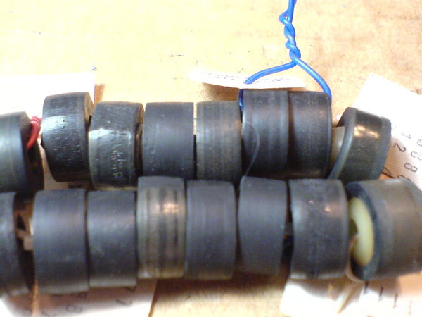

Прижим ролика должен быть такой, чтоб приёмный узел не "вытягивал" плёнку из-под него!
У Вас либо приёмный узел сильно тянет, либо ролик "бочкой" и с него соскальзывает плёнка в сторону.
Вот образец "бочковитости" роликоф.
Яж говорю - посмотрите какое усилие имеет нормальный фирменный мафон - и поднастройте Маяк по нему! Я знаю, что эти "железные" Маяки - не то что жуют плёнку, они просто растягивают её и рвут! :kill: там усилия конские! :facepalm: Вот 240-е Маяки - там понежней ЛПМ и там таких проблем нету!

Разобрал по новой приемный узел.Снял фетр.Распушил его зубной щеткой. Мял,катал, что с ним только не делал. Все равно усилие было большое. Вырезал из мягкой батистовой ткани шайбу- мнет. Вырезал из шерсти-рвет.
В результате вернул родной вспушенный и размятый фетр на место и занялся роликом.
Надфилем еще больше прямо в протяге снял с него слой резины и привел в цилиндрическое состояние, а заодно и его поверхность стала не зеркальной и скользкой, а такой шершавой. Пружину пришлось из первого нижнего положения поставить во второе потому что появилась детонация.
Пару часов работает-пока без проблем. Не жует...продолжаю наблюдение.

musor
Сообщения: 39197
Re: Маяк-233 Ремонт и настройка
Сообщение musor »
не знаю ка вы там стачивали...но если прям в ЛПМ то мартышкин труд и зло!!! увеличиш детонацию в 2-4раза протиф заводской
ролик там крутися прижатым полированым валом иизначално деформирован при этом ! ппытаясь сточить вы его еше долше сделали некруглым скоре всего в овал превратили для проточки ролоф нуден маленкая приспособа-токарно шлифовалный станок обточку резины ведут при непрерывном врашени ролика абразивным врашающимся диском...вобщем в концах 90х делали такое когда ролики попадали дефицитные но смысла не было ибо тогда можно было новые зч купить с хранения...да и счас уверен можно наверно
в наших касетниках ролики при пробленмах менялись не глядя!!! другое дело импорт к готорому донорскитй не всегда можно бодобрать
