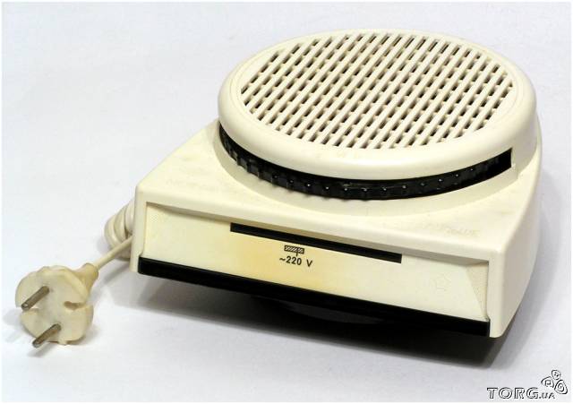

Здравствуйте. У меня есть Автотрансформатор регулировочный АРБ-400
ГОСТ7518-83 220 В 400 ВА
Я колесо регулировки выкрутил на максимум, воткнут в сеть и он перестал работать. Что с ним не так? До этого работал.

Предохранитель перегорел ... . :)

Или возможно ползунок(графитовый ролик) перестал "контачить" с обмоткой. :)

да, это был предохранитель.
Что-то я не пойму как им пользоваться. Вроде бы он используется для поддержания напряжения на уровне 220 В.
Можно ли его использовать как трансформатор с регулировкой напряжения, т.е. от малого до большого напряжения?

У него "хитрое" подключение, ибо изначально он предназначен увеличивать входное напряжение и в крайнем положении движка просто начинает перегружаться. Входное напряжение 220в подаётся на подвижной контакт, а выходное напряжение снимается с самого автотрансформатора! :shock:
Надо вскрыть аппарат и перепаять сетевой подвод к крайним вывода автотрансформатора, выходное же напряжение снимать с подвижного контакта и одного из крайних выводов трансформатора.
