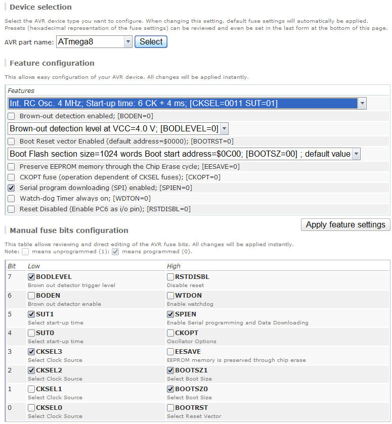

Roks писал(а):
То есть, если внешнего кварца нет, фьюзы можно оставлять по умолчанию? В случае внешнего - фьюзы как на картинке?
Нет.
Если кварца нет, то выставить так фуз-биты:
Fuse no crystal.jpg [149.45 KiB]
