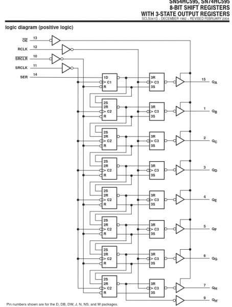

Подскажите пожалуйста, как проверить регистры сдвига 74HC595 на отсутствие повреждений?
А то у меня плата работала, потом я неудачно прошил контроллер, так что он пропал для программатора, заменил его, закачал туда уже работающую программу - и теперь ничего не работает. Питание есть, с землей вроде не звонится. Не может же быть такого, чтобы у меня все регистры сдвига "сдохли", когда я их вообще не трогал...
Re: Мелкие вопросы по цифровой технике.
PenguinChik, задвигать последовательность 10101... или 111111000000... обычно достаточно чтоб обнаружить все возможные неисправности.
проще всего поставить генератор ~ 2..4Hz на CLK и синхронизированный с ним 1..2Hz на вход DI , и выходы просматриваем на от младшего на предмет смены уровня в каждый такт. если регистров несколько в цепочке то на ведущем подаем DI и смотрим выходы на всех.
если нет 2канального генератора то младший выход самого тестируемого регистра через инвертор подаем на его же DI.
ну или с генератора сигнал 3..5Hz а к DI подключаем кнопку(проводок) и запускаем произвольную последовательность и смотрим как она ползет по выходам. нужен будет логический пробник (хотяб светодиоды с резисторами) на все выходы разом,
если индикаторы расположены подряд по номерам выходов то на глаз хорошо видны любые нарушения.
в простейшем случае - заполняем все 0 а затем отпускаем и смотрим как 1-цами заполняется.
зы скорее всего обрыв/замыкание в управлении регистрами образовалось в процессе замены mcu.

[uquote="AlexS4",url="/forum/viewtopic.php?p=4782000#p4782000"]PenguinChik, задвигать последовательность 10101... или 111111000000... обычно достаточно чтоб обнаружить все возможные неисправности.
зы скорее всего обрыв/замыкание в управлении регистрами образовалось в процессе замены mcu.[/uquote]
Это как? Замыкания между контактами МК нет же.
Вот тактовые импульсы, проталкивающие нули и единицы дальше в цепочку регистров. Похоже на правду?
Раньше же все работало...Поменялся только МП...
А на выходах регистров все нули.
ну если на входе SER (DI) стабильно 0 то так и должно быть. для теста необходимо чтото на вход последовательных данных подать
и еще проверить что:
-OE = L
-SRCLR = H (постоянно и там нет импульсов !)
на оба SRCLK и RCLK приходят импульсы (одни и те же или разные)
импульс(фронт) SRCLK - задвигает данные SER
а импульс(фронт) SRCLK - копирует данные из сдвигового регистра в выходной
для вышеописанного теста их надо соединить и подать импульсы с достаточно низкой частотой.

А если с выхода МК идет последовательность 0 и 1 на цепочку регистров, то и на этом выходе МК должны быть импульсы, так ведь? Просто я вообще не понимаю, что могло измениться. Может такое быть, что МК бракованный? Но он шьется вроде нормально, программатор его видит.
PenguinChik, да, должен быть както меняющийся сигнал на DI=SER это будет выглядеть как импульсы, хаотичные в общем случае.
проверь все остальные ноги, что в предыдущем я писал. любая из них может сломать всю малину.
