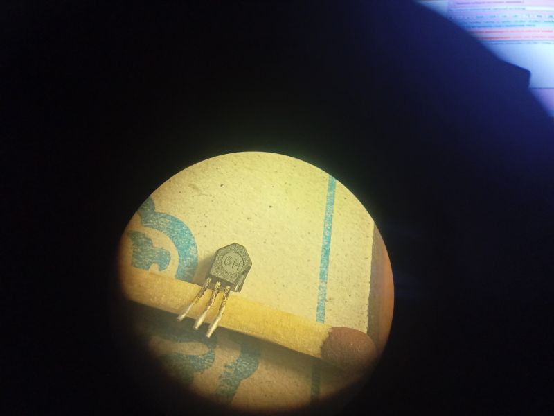

Андрей Бедов писал(а):Этот датчик там как-раз всей кухней и управляет, а не только обороты показывает.
На него завязан момент коммутации обмоток.
Это я и без тебя в даташите вижу. :)
автор просто не понимает что если вентиль крутится, то датчик определяет положение ротора и вовремя переключает обмотки полярность, а я просто еще раз напомнил что если на выход таходатчика идут импульсы, то нужно отстать от датчика, он исправен. у него нет пуска, а за пуск отвечает кондер на 13 ноге, задает время пуска. если емкости не хватает или нет вовсе на время пуска, то драйвер думает что заклинил ротор, при этом тянет выход RD к земле, нужно проверить.

musor писал(а):надо былоб начать с подкида холы диф типа сразу ясно сталоб....
Да отстанте наконец от хола. :kill: вентиль крутится, какой нах хол??? в 100500 раз говорю автору ищи трещину или кондер около 13 ноги.

Вообще действительно похоже что вентилятор не стартует и потом уходит в защиту от блокировки лопастей.
У меня микросхема LB11961 без "v" на конце. У нее это ноги 5 и 12.
Снял конденсаторы замерил. Тот что на 12-ой ноге 1.1 мкф (прибор показал esr 1,5 loss 0,5)
на 5-ой ноге 101 пф (esr 17)

Привет. Никто так и не знает, что за датчик Холла стоит с LB11961? Сломал этот 4 ногий датчик при снятии крыльчатки.

Здравствуйте коты. Каждый раз при повороте ротора на 90 градусов, должна происходить смена полярности на обмотке, это значит, что датчик холла должен срабатывать на любую полярность магнитного ротора, возможно часть этого датчика неисправна, и срабатывает только на 1 полюс.
Добавлено after 6 minutes 35 seconds:
Обычно в корпусе с 4 ножками кроме самого датчика холла, расположен еще и драйвер управления обмотками в виде 2 ключей переключающие поочередно бифилярную обмотку, или мост, когда обмотка 1.
Добавлено after 3 minutes 24 seconds:
Есть еще 2 датчика в 1 корпусе, соответственно 2 выхода, и 4 ножки
