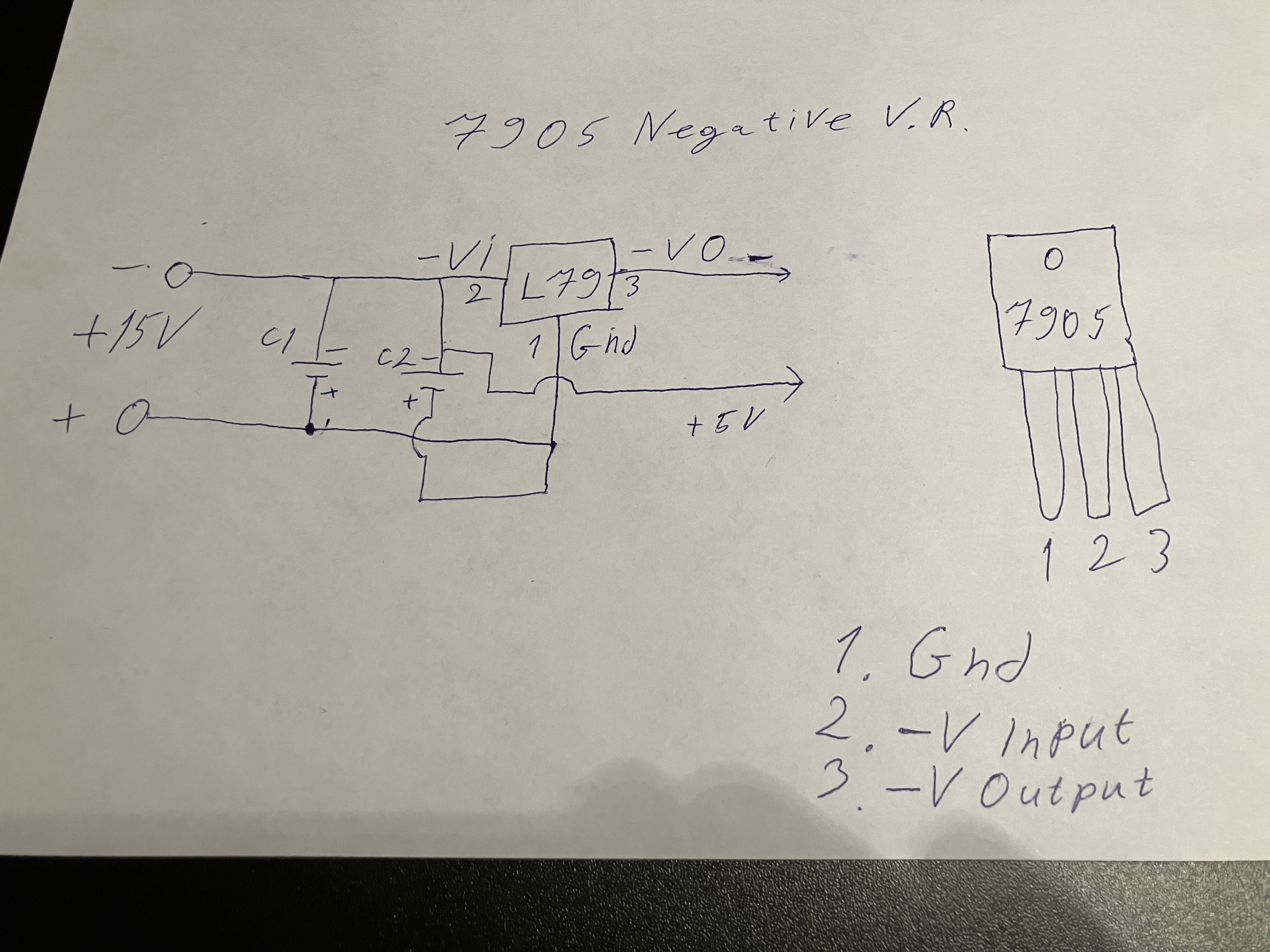

Подскажите, пожалуйста, как правильно подключить конденсаторы в схеме с позитивным напряжением и кренкой 7905? Правильная ли схема или напутал?

Жесть

Смотреть в даташите.

Страница 11, Информация по применению.

Телекот, JMC.Hard, позвольте уточнить, вы мой вопрос точно услышали? Подключение 7905 именно с позитивным напряжением? Уточняю на всякий случай.

От этого схема включения не меняется. :))

Телекот, всё, спасибо, выходной кондер не туда поставил.
