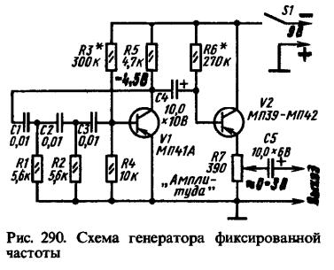

Доброго всем.
Понадобился генератор синуса 1 кГц с питаним 5 В.
Запустил по книге Борисова. Транзистор КТ3102, Ку=521. Всё работает до понижения U пит. 6,9 В.
Меньше, нет генерации.
Подскажите, как победить?

Резисторы с номиналами, обозначенными дополнительными звёздочками, видите? Что звёздочка означает, знаете?
зы.. В исходной схеме- питание 9 вольт указано.

Уважаемый АлександрЛ, да, конечно, знаю. И вижу, что 9 В.
Напряжения все соблюдены, т.е. 1/2 U пит. на коллекторах есть
Вопрос, как запустить от 5 вольт.
Меандр не проблема, нужен синус. Да, куча вариантов на логике с RC фильтрами и др.,

Конечно, протеус в аналоговых схемах прилично "хромает", но я, всё-таки, попробовал.
Кус транзисторов в протеусе= ~100
Всё зависит от резистора R3* при чём- схема очень чувствительна к его номиналу- при 10 вольтах питания эмуляция заработала с резистором от 110 до 116 кОм, а при 5 вольтовом питании, резистор R3* получился от 53,5 до 54,2 кОм.
Поставьте вместо R3 постоянный резистор, например 51 кОм и, последовательно с ним- подстроечный (переменный), допустим, 100 кОм, и попробовать получить генерацию.
И да- половина напряжения питания на коллекторе V1 - не гарантия устойчивого возникновения генерации. У меня получилось примерно 1,5 вольта.

АлександрЛ: Поставьте вместо R3 постоянный резистор, например 51 кОм и, последовательно с ним- подстроечный (переменный), допустим, 100 кОм, и попробовать получить генерацию.
Нечего не даёт. Срыв генерации при менее 6 В питания.

Вот так всё прекрасно работает от 5 вольт (по крайней мере, на модели).

R3=20k R6=510 будет еще лучше
Re: Мелкие вопросы по аналоговой технике.
Наверное. Главное - задать транзисторам режим по постоянному току предсказуемо, а не так ублюдочно как в исходной схеме.

Схема Борисова не завелась у меня и при 9 вольтах, транзистор S9018 Китай, Ку = 300. Завелась при добавлении ещё одного кондея и резистора в фазовращатель. КТ3102 ставил, думал, что заведётся при меньшем напряжении питания.
Насколько соображаю, заменить надо каскад усиления с ОЭ на эмитерный повторитель. Похожую схему использовал для развязки ГПД на J310 для входов на смеситель и ЦШ. Интересно, будет время, пауком слеплю, посмотрим.

Не спалось, собрал в железе. Основной тран-р КТ3102, второй КТ315.
Резистором R3, с базы на плюс, выставлено напруга относительно земли 5,3 В, при питающем 10 В (за счёт падения на эммитере, добавлено 0,3 В, или не прав?).
Номинал резистора R3 82К, Ку транзёра 511.
RC фазосдигающие, металлоплёночные по 33n, резисторы R1, R2 по 1,5 к. С этими номиналами в мультисиме частота генерации была 1 кГц. Фактически, 780 Гц.
Срыв генерции происходит при питании меньше 7,6 В.
Поменял резистор в коллекторе с 1 кОм на 5,1, эффект тот же.

Где-то видел в картинках ГНЧ, как у Борисова, на МП41 на 3 вольтах.
Блин, но ведь не были они дураками. Тоже в 80е начинал всё с Борисова. Книга добросовестно была конфискована с библиотеки. Тогда не было инета с торрентами.
Предположения есть, почему при низком U пит. не заводится?

Vangog66, я же предложил сразу: попробуй фазовращатель запитай от выходного каскада!
(левый конец С1 отрываем от коллектора Q1 и подключаем к эмиттеру Q2 )
и R3=~20k R6=2..3k R5=~5.6k R7=100..510
это в предположении что остальные резисторы - как на картинке.
диапазон означает что можно любое сопротивление из него.
и конечно доп нагрузка параллельно R7 не должна быть дикой! например динамик 4 ома не будет способствовать работе схемы
