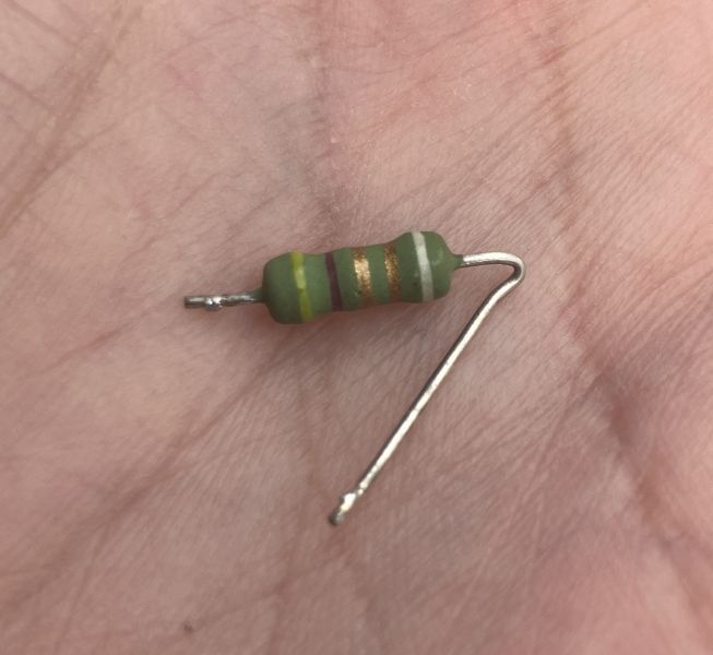

Помогите, пожалуйста, определить номинал резистора, я что-то не соображу. Стоял в дежурке блока питания от компьютера Dell, ушел в обрыв.

4,7Ом

Martin76, спасибо! А как определили? Я смотрел счетчик на пять колец резистора и вторым/третьем кольцом там тупо нет золотого…

Пятая полоса не относится к номиналу.

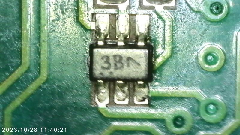

Помогите опознать микросхемы grundfos alpha2 L 25-40 180
Сообщение rubrika1646 »
Здравствуйте помогите опознать микросхемы на плате насоса grundfos alpha2 L 25-40 180
1.15SS
2.CH1S
3. 3B -7
Добавлено after 5 minutes 54 seconds:

Re: Помогите опознать микросхемы grundfos alpha2 L 25-40 180
[uquote="rubrika1646",url="/forum/viewtopic.php?p=4653029#p4653029"]Здравствуйте помогите опознать микросхемы на плате насоса grundfos alpha2 L 25-40 180
1.15SS
2.CH1S
3. 3B -7
первая может https://www.infinite-electronic.ru/data ... A6T2U3.pdf
ну и как бы смд маркировка сайт
https://smd.yooneed.one
