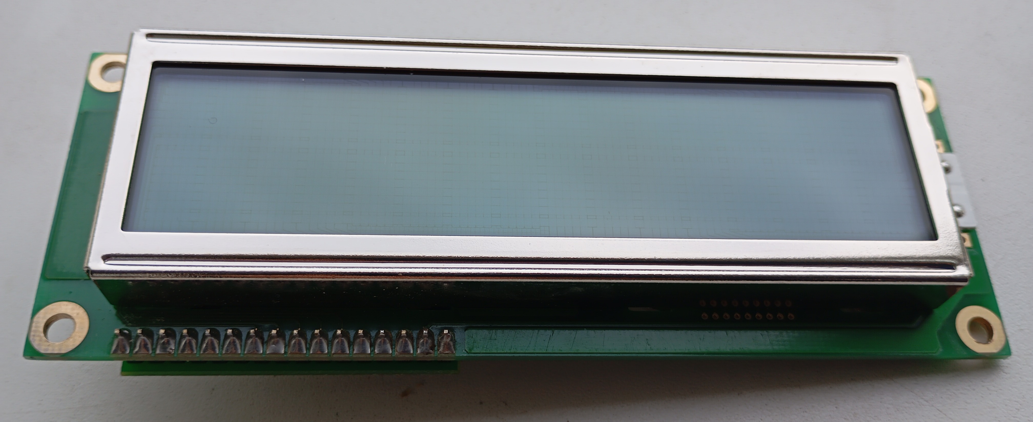

Однако лежит на макетке символьный индикатор... ЖИРНЫЙ...
https://img.radiokot.ru/files/20529/3j7oqqfki2.jpg
Надо чегось придумать... или повторить ассемблерные Т9 из винной с гибридом К145...

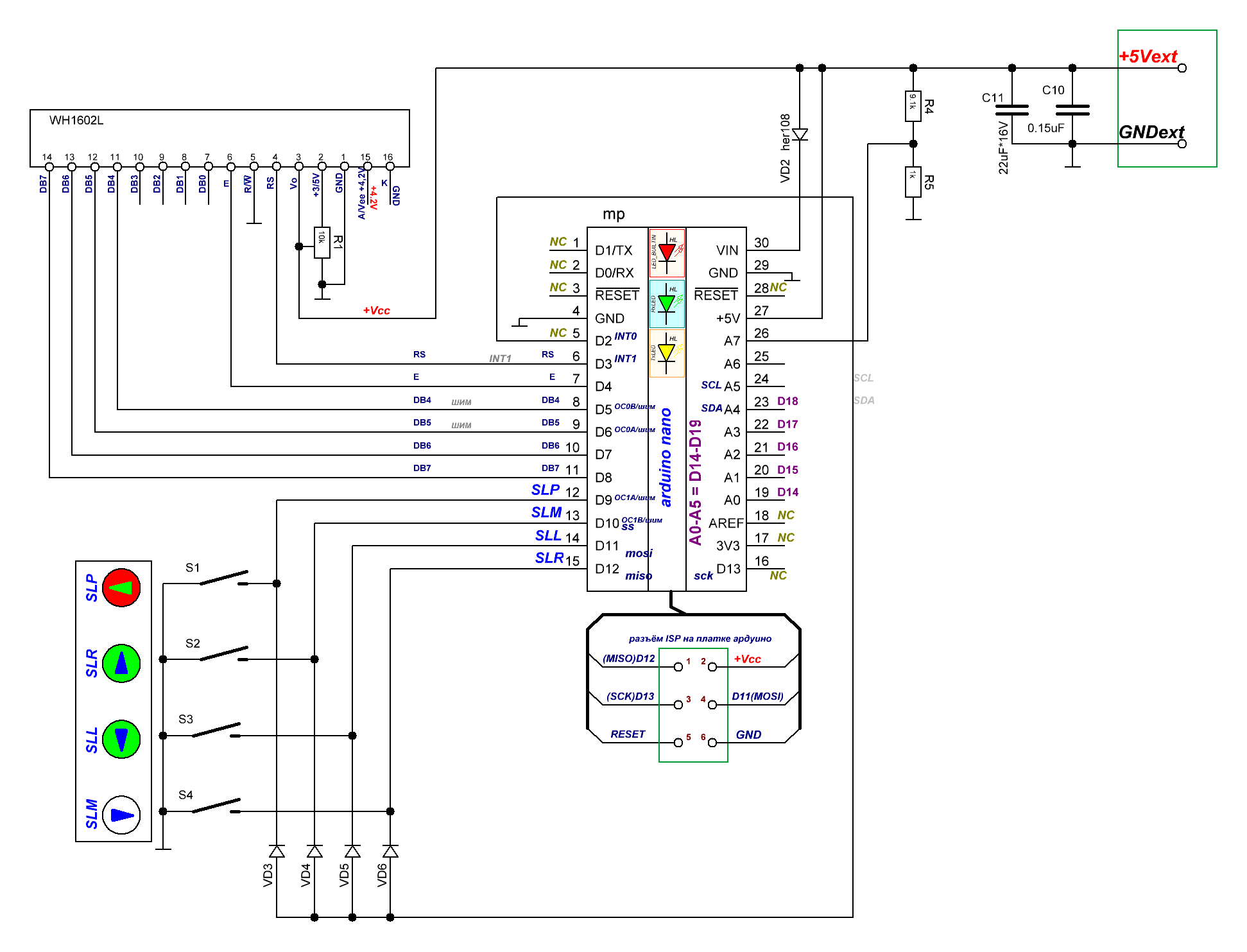

начну-ка с издевок над кнопами...
вот под таку извратну схему
https://img.radiokot.ru/files/20529/3lskuak1gs.GIF
просто в старой макетке приходится резервировать аппаратный I2C (на том разъёме раньше мехкнопы стояли) да еще изврат с запуском сканера по прерыванию (скорее в реале движковый выключатель клавиатуры будет - по опыту эксплуатации с емкостными кнопами штука нужная...)
Пока что "грязновик" сканера кноп вот так выглядит:

Вариант: подключаете ЖК-дисплей к одному PCF8574. Подключаете кнопки на другой PCF8574 по другому I2C адресу. Без сканирования кнопки в loop, а чтения - по прерыванием после изменения состояния PCF пина INT. Антидресбег не аппаратной (RS-тригер) а легко реализовать можно с чтения/паузы/чтения или нескольких последовательных чтений одно за другим. Возможно и LEDs к третьему PCF. Так будет много неиспользованных пинов для других приложений :).
Почему макетная плата? Напр. на пластиковом бредборде соединения остаются достаточно стабильными месяцами. И даже годом :). А менять конфигурацию можно непрерывно и очень быстро во времени: от идеи, через реализацию до успешного теста, от напр. 5 минут на занятия с МК в день, до напр. месяцев, с добавлением, напр. что-то каждый день. Потом рисуете схему, реализуете по другой монтаж.

Внешний регистр увеличивает время обработки и объём монтажа. В данном случае это не важно - подчищается вариант обработки кнопок, пригодный для работ с менюшечными пиктограммами. При условии, что у каждого из возможных автономных программных модулей самоделки свои субменюшки. В К145 слишком сложно получилось, да и селектор однократное нажатие/многократное исполнение при удержании плюс контроль "залипания" и "длительного простоя без нажатий" неплохо встроился. В остальном тот же принцип селектора по считанной комбинации и указателям на функции, изменяющими содержимое согласно задач, определяемых текущим программным модулем "устройства".
Относительно макета - так леньки чего то дополнительно лепить всего лишь для проверки предположений и черновиков - использую то железо, что ранее сделано было.

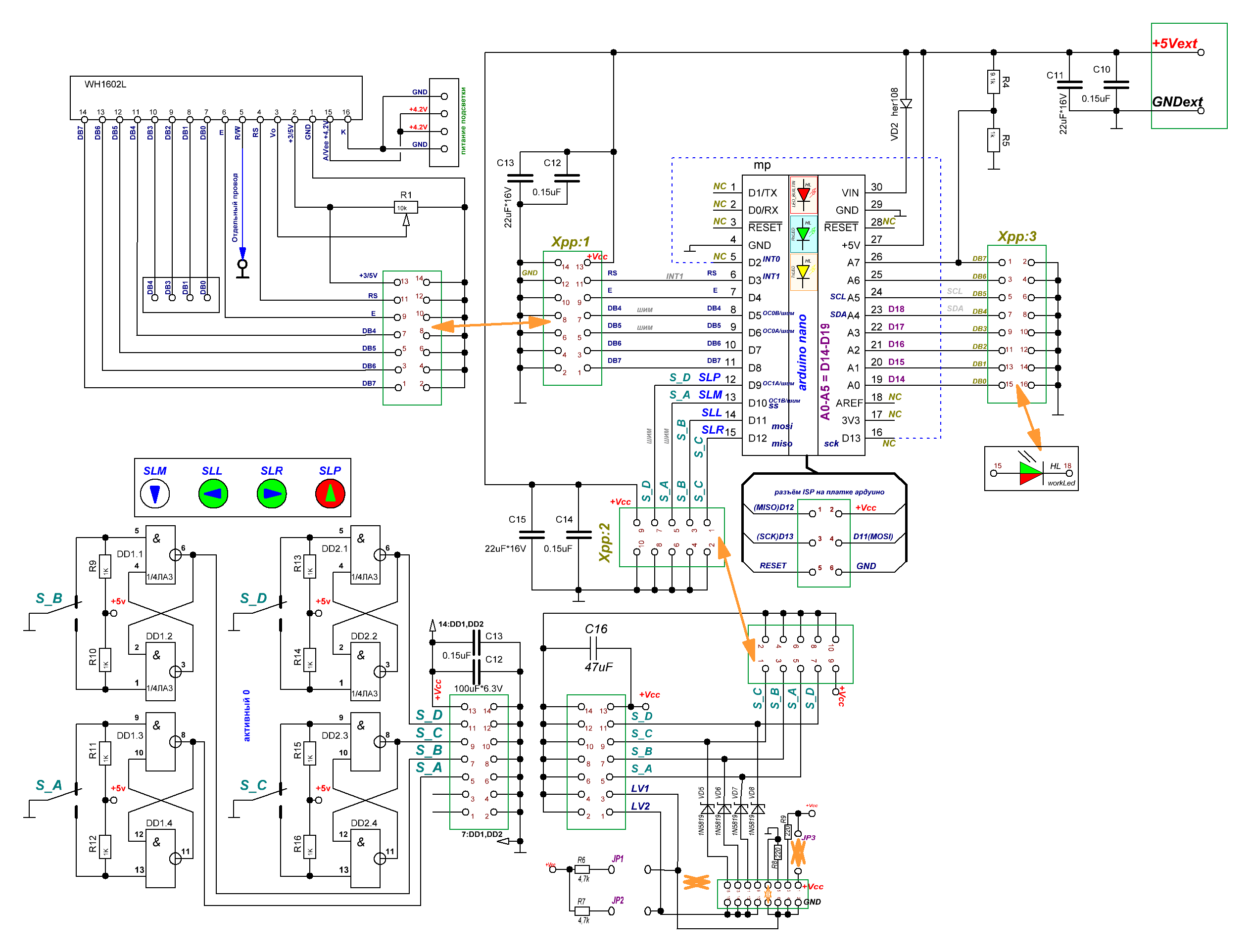

Но таки возня с консолью ввода (четыре-пяток кноп)и вывода (дисплейчик на 1602) потихонечку продвигается.
Скелетик базовый с простокнопами и пиктографическими менюшками таки продвинулся аж до простого теста базовой концепции.
Теперь можно передохнуть, распечаточку соорудить да проанализировать чего еще замутить можно.
:tea:
И потихонечку несколько реальных прикладных модулей в тест дошкарябать...
:write:
Собственно схемка теста
https://img.radiokot.ru/files/20529/3mbgfvussy.GIF
и прожка
swio1602.rar
(84.55 КБ) 76 скачиваний
сперва заставка и вывод в терминалку ПК сообщений с названием нажатой кнопы...
при нажатии на + (UP) происходит перескок в пробный тест пиктограммной строки. Цифирки с курсором под оными работают с декрементом/инкрементом, курсор под F возвращает в предыдущее состояние (заставку и функционал при включении питания). И так "по кругу". Простой тест однако.Варианты уточнения/расширения не исключаются, но то уже под конкретику самоделок будет подгоняться.

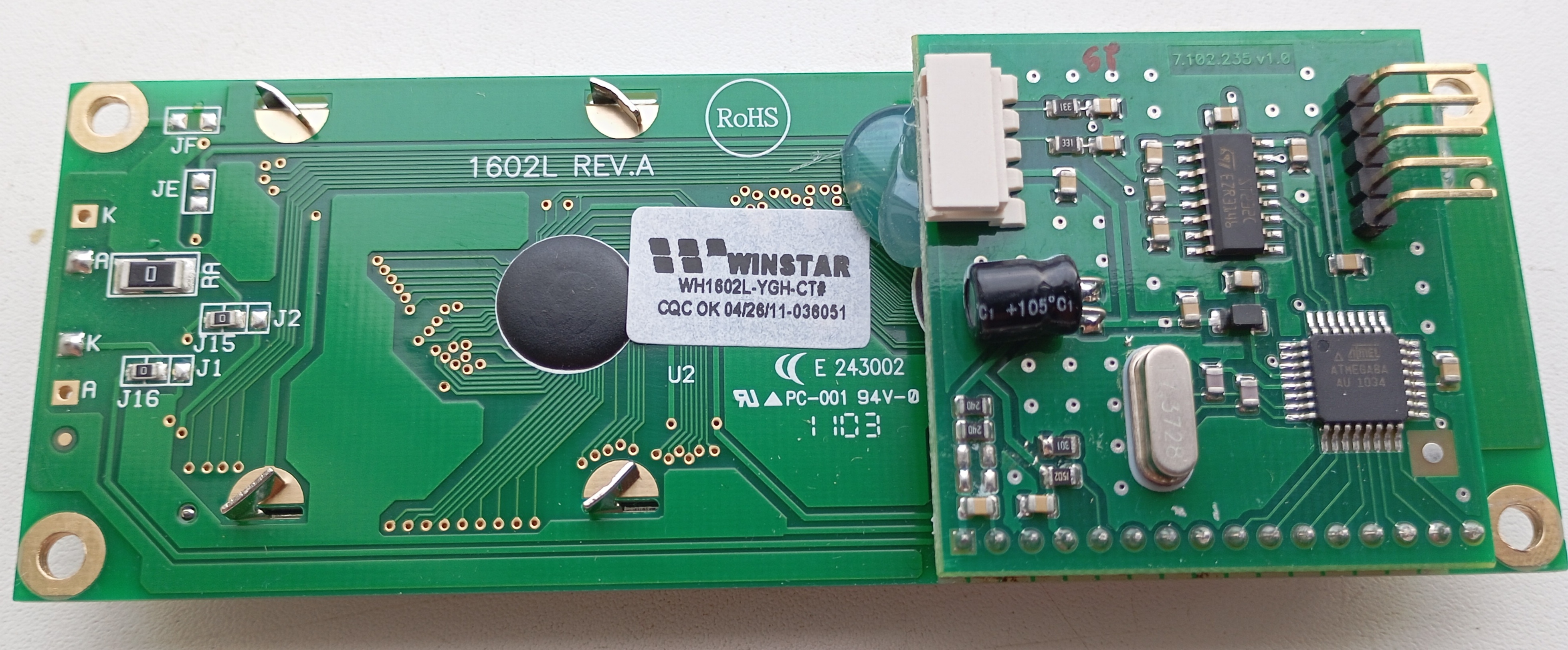

Распотрошил индикаторный модуль...
Индикатор сам по себе, хороший с крупными символами(WH1602L-YGH-CT...) вполне работоспособный...
https://img.radiokot.ru/files/20529/3j7oqrxjm5.jpg

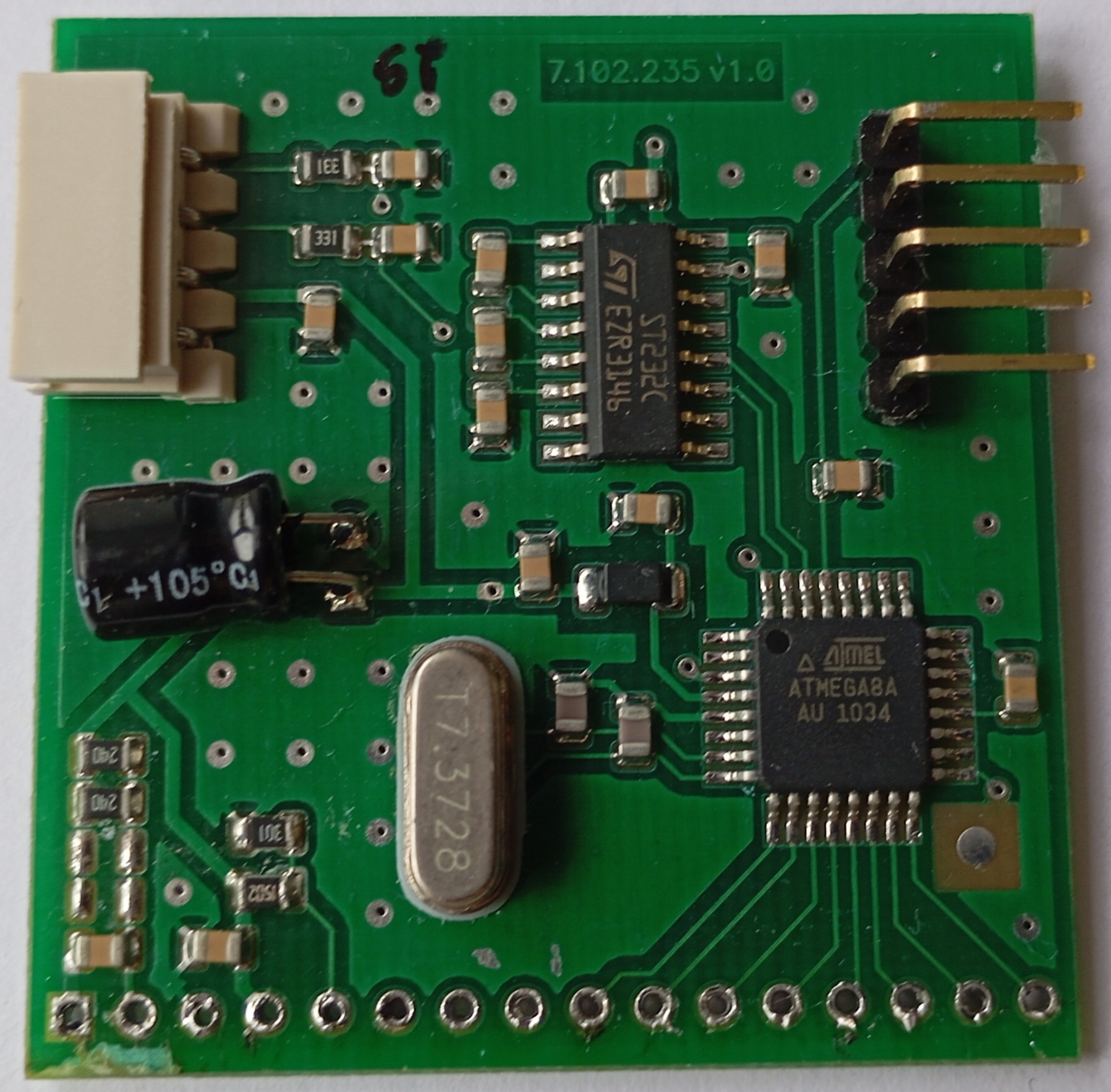

И платка интерфейса от того индикутера, на "посмотрямс куда приткнуть" - ломать пока жабко, а применить - надо разобраться чего там куда... Выбрасывать таки кощунствие...
:dont_know:
Надо немножко покопаться...
Морда
https://img.radiokot.ru/files/20529/3nnlzbjy9g.jpg

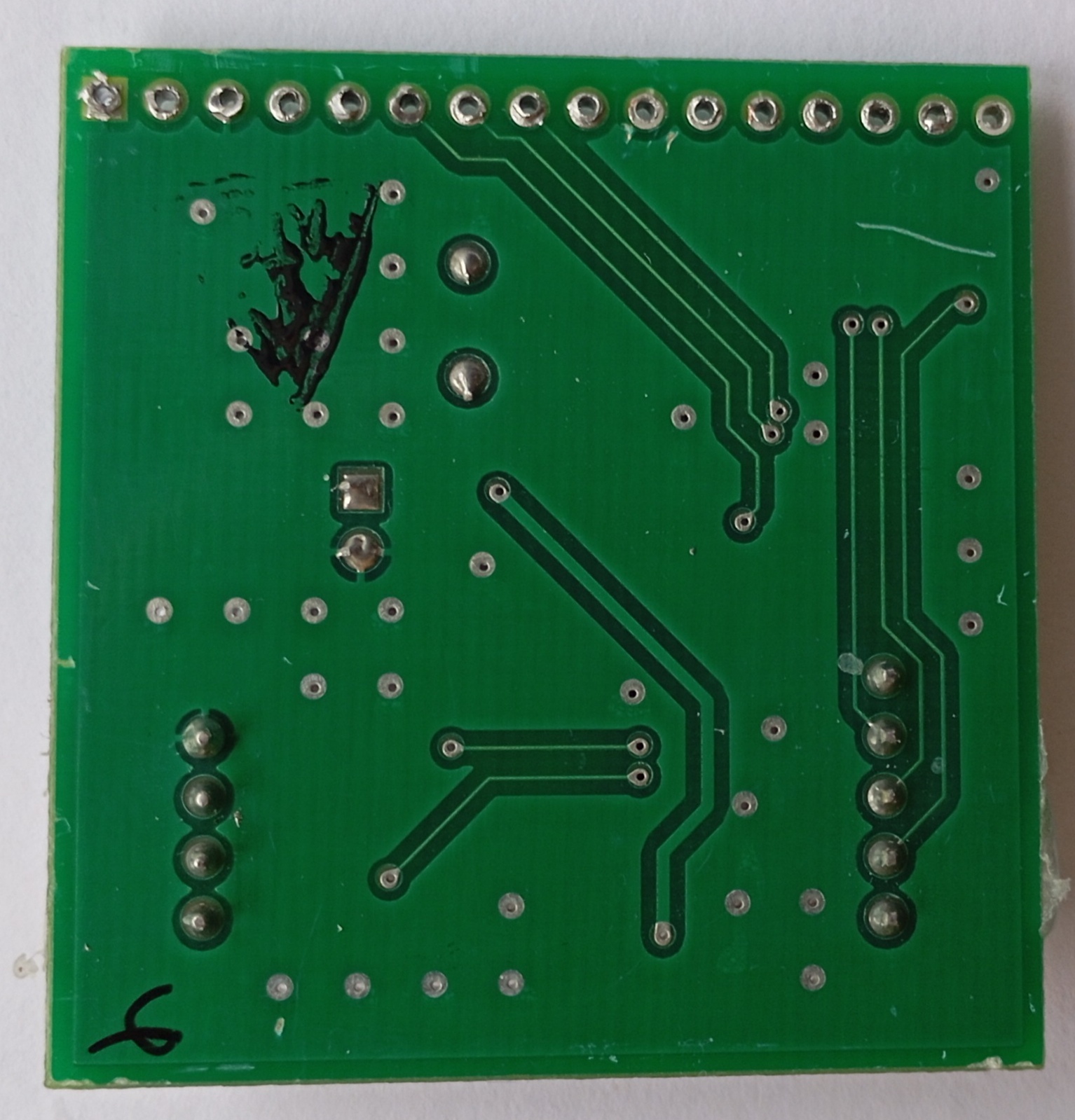

и обратна сторона
https://img.radiokot.ru/files/20529/3nnlz4l0x3.jpg

BOB51 писал(а):Индикатор сам по себе, хороший с крупными символами(WH1602L-YGH-CT...) вполне работоспособный...
через модуль на PCF8574 нормально работает
По i2c.
