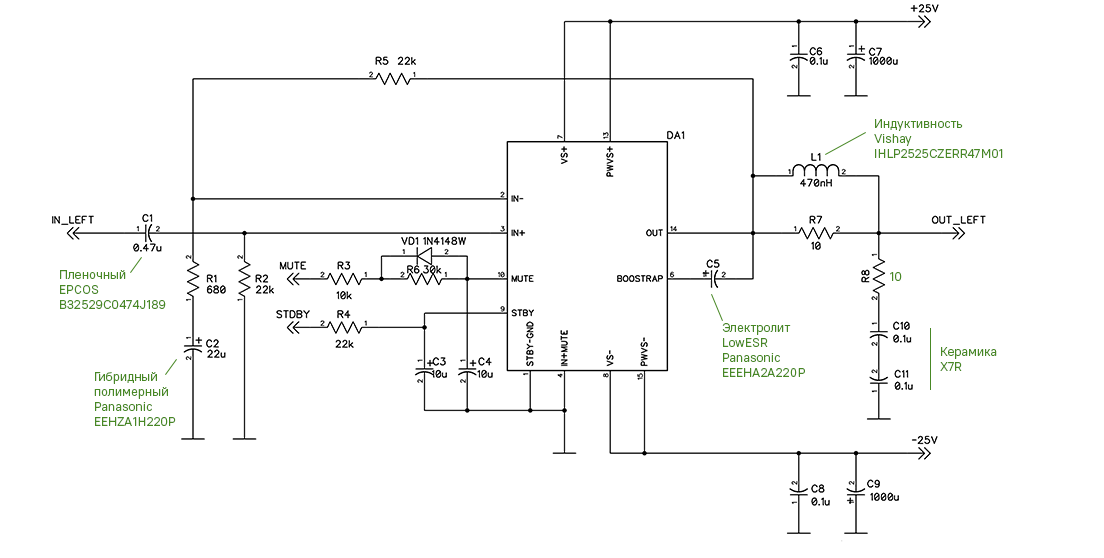

Господа, Если кто будет собирать схему на 7294 (93,95) делюсь своим вариантом. В основном на SMD компонентах
собсно это типовое включение, плюс Буше-Цобель, но видимо благодаря этой цепочке (может быть и примененным компонентам, поэтому я их тоже указал) получилось собрать усилок, который не утомляет своим звучанием. Но с другой стороны обладает очень неплохими "плотными" низкими частотами. Слушаю второй день, правда на наушниках по большей части, но все равно звучание нраицца...
Все резисторы 1206 (0.25w) кроме R7 и R8. Они 2512 (2w). можно поставить два 2512 в параллель, если страшно. У меня разводка сделана так, что медь платы выполняет роль радиатора, поэтому резисторы холодные.
Также хочу отметить один факт. Схема чувствительна к правильности разводки платы + лучше использовать толстый текстоилит 2мм и медь 35 и толще

.... делюсь своим вариантом. В основном на SMD компонентах....
А плату в формате .LAY? :))
Я не думаю, что она всем подойдет, так как на плате еще добавлена схема управления StandBy и Mute через i2C. Ну и она по-умолчанию двухканальная в достаточно странном габарите 150х60.
Если вас это не смущает, пишите в ЛС скину.
