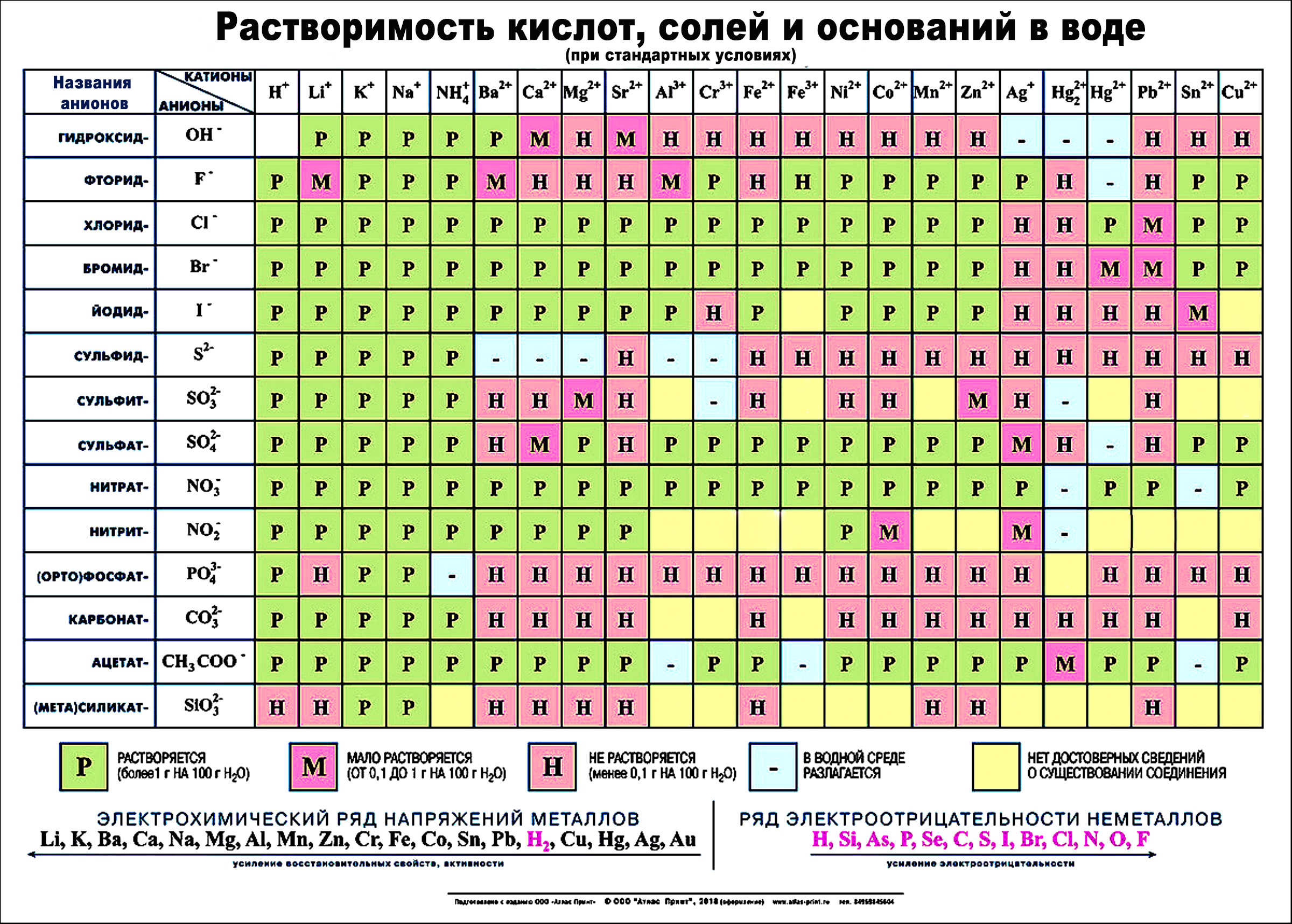

Судя по таблице, он вроде как мало растворимый, хотя... :dont_know:
