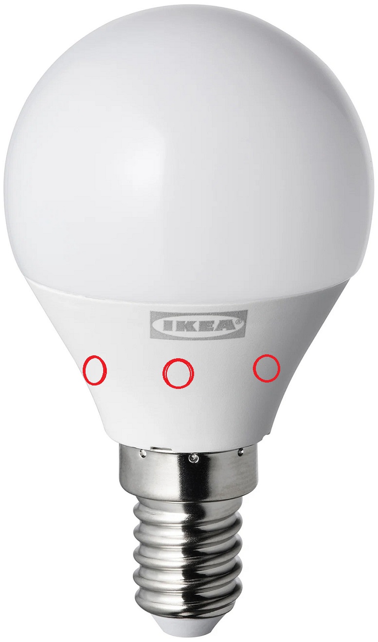

Сообщение Frensis »
Товарищи! Купил светодиодную лампочку на 3 Вт, 220 В. Проблема в том, что лампочка мерцает при пониженном напряжении( у нас сейчас до 180 В опускается), выше 190 в, мерцание едва заметно, но все же неприятно. Скажите, пожалуйста, из-за чего эта проблема, в том что импульсник внутри лампы не осиливает, или же проблема в выходном конденсаторе( слышал, что иногда его меняют на с большей емкостью)?
Сообщения: 27568
Сообщение Муркиз »
Импульсник в такой лампе ? Очень маловероятно. Скорее всего балластный конденсатор , и интервал питающего напряжения из-за этого гораздо более ограничен.
Сообщения: 6696
Откуда: Протвино
Сообщение AlexS4 »
кроме балластного конденсатора могут быть линейные регуляторы тока, при пониженном напряжении они тож будут давать существенно более широкий провал. а сглаживающие электролиты в такой схеме вероятнее всего вообще отсутствуют, на них и цепях их заряда принято экономить в массовых лампочках с линейниками сейчас.
узнать их легко: нет ни большого пленочного конденсатора ни трансформатора/дросселя.
Сообщения: 611
Зарегистрирован: Вс июн 08, 2008 14:26:20
Откуда: г. Астрахань
Сообщение Frensis »
AlexS4 писал(а):кроме балластного конденсатора могут быть линейные регуляторы тока, при пониженном напряжении они тож будут давать существенно более широкий провал...
Да, там стоит драйвер PT4515N. И входной фильтрующий оксидный конденсатор 1 мкфх400В. Менял его на 2,2 мкФ, также мигает при пониженном напряжении, а когда напруга норм., то мигание не постоянное, а временами- как бы проскакивает.
Сообщения: 6696
Откуда: Протвино
Сообщение AlexS4 »
можно попробовать закоротить несколько светодиодов чтоб увеличить падение на линейнике. только надо заглянуть в pdf чтоб не нарушить правилную работу фидбэк цепей. и при нормальном напряжении он будет перегреваться...
нормальный путь кмк это поискать лампочку с импульсным преобразователем
Сообщения: 20183
Откуда: Рыбинск
Сообщение Martin76 »
AlexS4 писал(а):попробовать закоротить несколько светодиодов
Там диоды судя по их количеству на 54В, целых 4 штуки. Фото и вопрос в теме про лед лампочки есть.
Сообщения: 6696
Откуда: Протвино
Сообщение AlexS4 »
тогда опс, лучше ненадо )
а если из спортивного интереса - можно еще удвоитель напряжения например по схеме латура с недостатком емкости сделать (параллельно одной паре диодов моста от + к - прикошачить 2 пленочника ~0.1..0.47uF 350V по 1 на диод. ) и их емкостью подобрать желаемое напряжение на электролите. начинать понятно надо с минимальной емкости ;)
