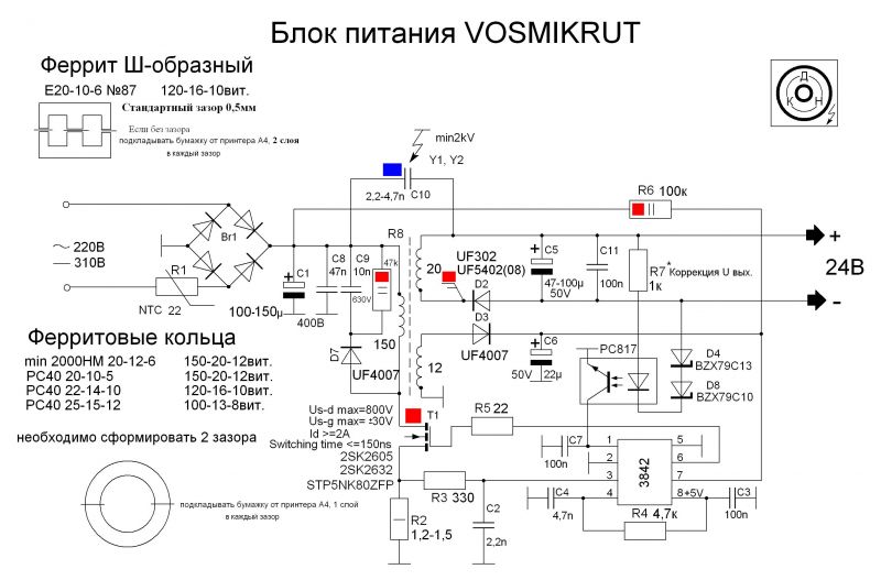

Как правильно рассчитать трансформатор питальника? У меня выдает другие моточные данные.

[uquote="K.Vladimir",url="/forum/viewtopic.php?p=4467313#p4467313"]Каждый трансформатор рассчитывается отдельно. Для этого есть программы Старичка в разделе питания[/uquote]
Я по программе Старичка и считал.
На схеме Е20x10x6 обмотки 120-16-10
У меня получилось Е20x10x6 обмотки 172-34-22

PicNov76, у вас зазор в 3 раза больше необходимого.

[uquote="НЕМЕТС",url="/forum/viewtopic.php?p=4467836#p4467836"]PicNov76, у вас зазор в 3 раза больше необходимого.[/uquote]
На схеме указан зазор "стандартный 0,5мм". В расчеты я его и подставлял.

PicNov76 На схеме указан зазор для успешного повторения авторской конструкции. Флайбэк - это целая куча компромиссов. Покрутите зазор, ток вторички, диапазон напряжения на первичке - понаблюдайте, как при этом изменяются моточные данные

Какой ток должен быть у блока питания 24В?
По расчетам на этот сердечник не более 0.6А

Необходимые и достаточные требования к питальнику сформулированы в Букваре на стр. 40
Если так охота сделать руками транс на Е20, то мотайте столько, сколько на схеме, и не парьтесь - эти данные проверены неоднократно. И на кольцах, и на баянах.
