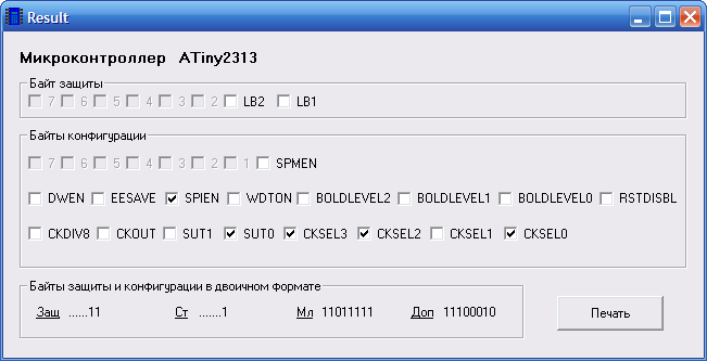

kip96
Сообщения: 965
Зарегистрирован: Ср авг 26, 2009 08:24:50
Откуда: 1300км от Пупа
Re: Сторож паяльника
Сообщение kip96 »
Сейчас проверил прошивку в статье, и о ужас- выложена тестовая прошивка, где время уменьшено. В архиве файл протеуса и две прошивки -тестовая и реальная. Фьюзы на внутренний генератор на 4 Мгц без делителя.В Понипрог галочки на SUT0,CKSEL3, CKSEL2,CKSEL0.(SPIEN ес-но тоже галочка)

Coviraylhik
Сообщения: 420
Зарегистрирован: Чт июн 03, 2010 23:06:12
Сообщение Coviraylhik »
Собрал этот сторож паяльника , интересная схемка на 2313, работает , несложная схемка и ШИМ 10 ступеней
Фото как выставлены фьюзы , для пони прог, прилагаю.
