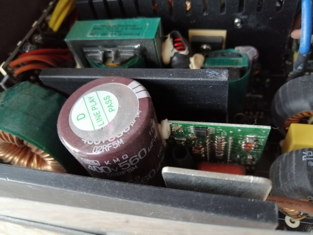

Бп атх на шиме UC3845 внезапно стал уходить в защиту при запуске, когда замыкал 2-3 ноги у супервизера на выходе 5=7в, 3.3=8в, 12=5в, перекос напряжений. Пропаял вообще всё и не помогло. Нужна нагрузка на все 3 канала напряжений или смотреть обратную связь?

У вас отключена обмотка 12В или ее диод выпрямителя.

u37, Вы как ясновидящий. Отключений обмоток нету, в центральном выводе диода 12в была трещина в припое, ели заметна без микроскопа, пропаял и блок заработал нормально.
