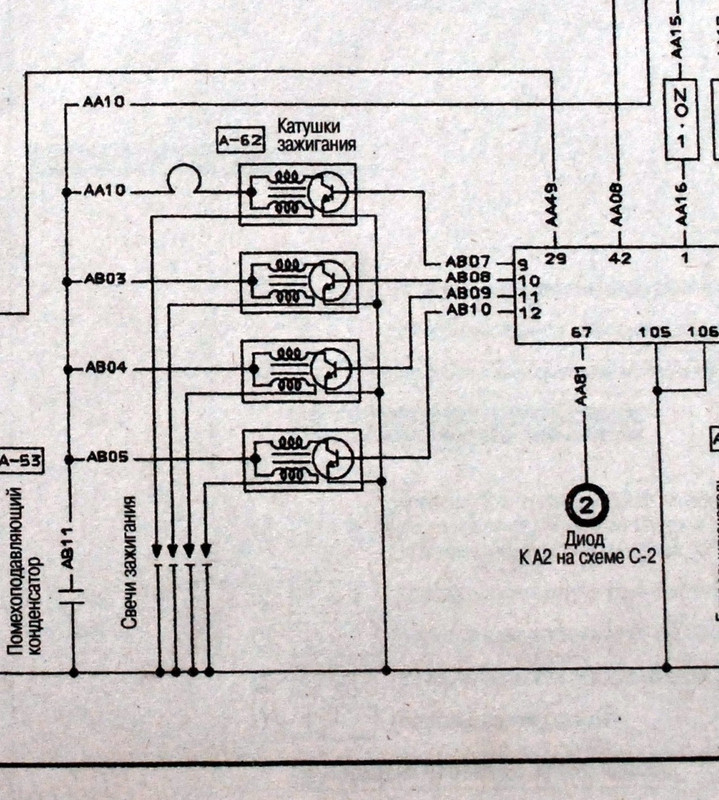

Доброго времени. Имеет ли кто-нибудь опыт ремонта катушек зажигания, которые устанавливаются непосредственно на свечи?
Вот обрывок схемы с катушками:
Собственно интересует транзистор. Нашел видео о ремонте катушки (другой модели) https://www.youtube.com/watch?v=-wqGwwtCkaE Там автор ставит BU941ZP и резистор на 16 Ом в цепь базы. Не понятно зачем там резистор. И вообще, по каким критериям нужно подбирать транзистор?

Неужели так хочеться что бы переделанная катушка в ответвенный момент отказала?

На счет резистора в базе, как я вижу: транзистор работает в ключевом режиме и ток катушки ограничен сопротивлением первичной обмотки и ее индуктивностью, поэтому резистор не влияет на ток свечи. Правильно я рассуждаю?
Сообщения: 32773
Сообщение kentgaryk »
Что то мне подсказывает, что сначала пробивается катушка а потом горит транзистор. Надеюсь катушку ты уже перемотал? :wink: А то я видео извиняй не смотрел.
