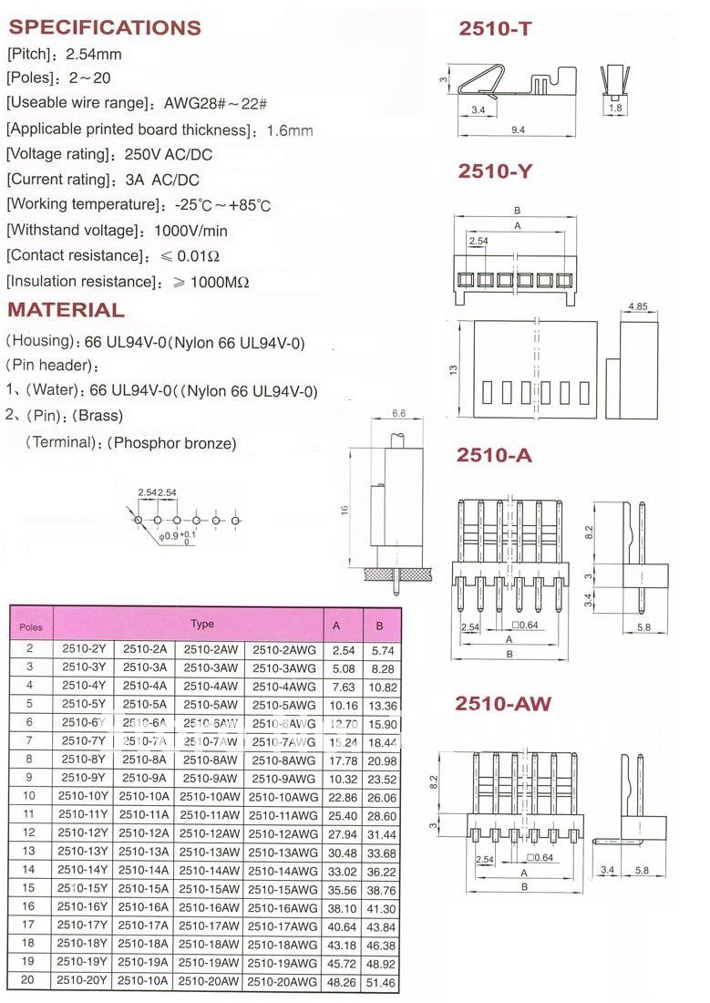

Подскажите, как правильно называется 3-пин разъем компьютерного вентилятора.
Вроде бы Molex KK 254, но это не он. Вроде бы JST, но это не он.
Заказал на али похожие разъемы, не подошли по высоте, не влезает.
Нужен разъем (не штеккер) с контактами типа "папа".
Размеры ответного разъема:
6,11 мм по высоте
5,08 мм по высоте без выступающих пазов
8,1 мм ширина
Сравнение с китайским разъемом

Разъем называется KF2510, он же WF. Шаг у него 2,54 мм, при трех контактах подгибать ничего не придется.
KF2510.jpg [147.11 KiB]
