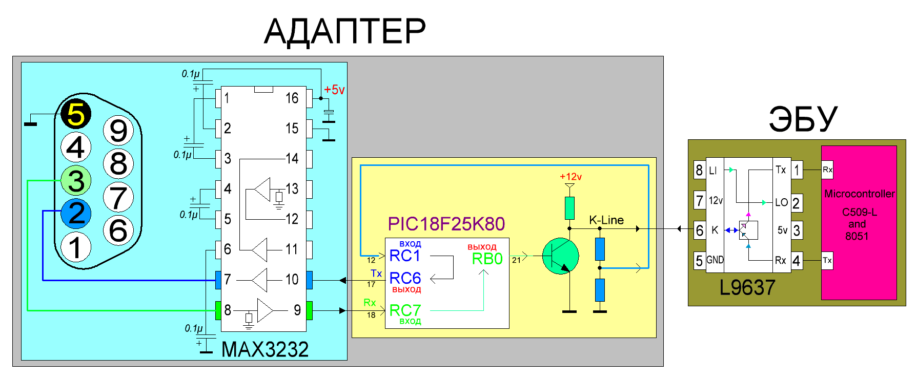

Нужен K-Line, он похож на UART, только там напряжение от 0 до 12 вольт
Вот получилось отправить байт 01010101 через ножку 21

K-Line однопроводная, в основном применяется в автомобильной промышленности.

адаптер-ELM327 - что имеем, то имеем (500 рублей у китайцев)

Вот сигнал от UART и от "ногадрыга"
Видно, что "ногадрыга" не точно делает паузы в бите
Придётся изучать таймер TMR2, чтобы получить стандарт 104мкс

В интернете нахожу только примеры заточенные на курсовые: арифметика и алгебра.
Примеров по K-Line нет.
Почему на 2 транзисторах работает, как автомат Калашников
А на PIC18F25K80 не хочет.
K-Line_Rx_Tx__1.GIF [48.84 KiB]
может, потому, что на 2 транзисторах сигнал RX инвертируется транзистором, а в варианте "пик" - вопрос? возможно, я что-то упустил из предыдущего, но верно ли я понял, что вы хотите один аппаратный USART использовать для связи с компьютером, а софтовый - для К-линии, причем с возможностью трансляции в К-линию как "своих" данных из МК, так и тех, что присылает комп? ну и в обратную сторону тоже? типа аппаратного сниффера К-линии изобретаете что-то?

Изучаю K-Line:
1.Протокол связи с ЭБУ
2.Протокол данных
Обидно за PIC18F25K80, который проигрывает 2 транзисторам
1.Скорость связи с ЭБУ слабая: Если даже UART поднять до 115200 бод
2.Почему-то говорят, что он не умеет отправлять в ЭБУ байты длиннее 8 байт
- Да
Специфика работы с ЭБУ:
1. Скорость связи своя(обычно 10400 бод)
2. Пробуждение ЭБУ(обычно импульс 25/25мс)
формировать программно сигналы K-Line на скорости чуть больше, чем 9600 - имхо, это не может быть проблемой. похуже с приёмом, но, предполагаю, и тут не принципиально. я в PIC-ах вообще ни ухом ни рылом, не могу утверждать, что все получится... только предполагаю по аналогии с AVR, что проблем быть не должно никаких серьёзных.
но на вашем месте я не стал бы заморачиваться с PIC-ом вообще, а просто сниффил бы на компьютере обмен через СОМ-порт, и видел бы то же самое.
