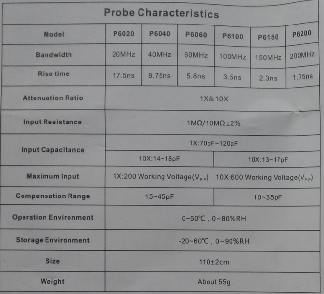

Можно я здесь задам вопрос по щупам?
Приобрел осциллограф ОМЛ-3М. В комплекте мне достался вот такой щуп:
Характеристики его неизвестны. Но думаю он некомплектный(самодельный). Центральная жила медная. Сопротивление маленькое. точно не скажу, но меньше 0.1 Ом. Кабель похож на РК50. Достаточно его будет для измерений до 10МГц(ну как измерений, на такой частоте наверное только можно будет посмотреть наличие сигнала). Реально что-то измерить этим осциллографом наверное можно на частотах до 5 МГц. Длинна одного периода частотой 5МГц по экрану осциллографа будет равна 10мм, а на частоте 10МГц - 5мм. Ну так вот, как можно понять, что щуп, с которым мне достался осциллограф способен работать на таких частотах? Я слышал, что на высоких частотах нужно проводить измерения с делителем. В моем осциллографе делителя нет, хотя на схеме он нарисован(кнопка 2-S1).
Если делитель необходим, то можно ли использовать китайский щуп Р6100 https://aliexpress.ru/item/100500185654 ... _content=2
Характеристики щупа Р6100 :
Характеристики осциллографа

В интернетах где-то читал, что компенсационная емкость щупа должна составлять 1/9 от входной емкости осциллографа. Если это так, то китайский щуп не подходит? Или можно в нем попробовать заменить компенсационную емкость?
Судя по рисунку, это однозначно чей-то самопал. Сам когда-то делал нечто подобное для своего первого самодельного осциллографа. Увы, но щупом это назвать нельзя. Во-первых, выходная емоксть такого чуда будет, скорее всего, больше 100 пФ. Но самое главное - из-за того, что кабель не согласован, будет наблюдаться звон на высоких частотах, обусловленный резонансными явлениями. Если длина кабеля в районе метра, то частота этого звона будет где-то на 20-30 Мгц.. Скорее всего, ваш прибор не сможет воспроизвести его полностью, но в любом случае искажения сигналов со сложным спектром (т.е. всего, отличного от синуса) однозначно будут. У себя подобным "щупом" я вообще не мог нормально наблюдать импульсы, так как каждый фронт порождал сильные и медленно затухающие колебания и прибор по сути показывал то, чего на самом деле нет (правда, и полоса у него была пошире, где-то в районе 15-20 Мгц, в вашем случае все может быть не так критично).
Если верить характеристикам, то в кашему прибору пододят щупы вплоть до 60-мегагерцового. Обратите внимание на compensation range - у НЧ-щупов он достигает 45 пФ, выше - только до 35 пФ. Так что согласовать P6100 с девайсом, вы, скорее всего, не сможете. Другое дело, что тут вроде бы писали о том, что китайские НЧ-щупы - это полное г., и вроде бы ам даже кабель медный. От себя могу посоветовать вот такой вот финт ушами - взять HP2100 (в нем компенсация выполнена в самом щупе, а не на конце кабеля у разъема). Жила кабеля там нихромовая. Если не хватит диапазона компенсации, тот он там относительно безболезненно расширяется оберзанием кабеля со стороны разъема (кроме разъема там ничего нет, в отличие от других серий). Чем больше обрежешь, тем больше максимальная входная емксть прибора может быть скомпенсирована. Дополнительный бонус HP-2100 - меньшая емкость в режиме 1:1 и полоса в таком режиме в районе 15-20 Мгц.
Очень примерно так и есть (более точно - 1/9 от входной емоксти прибора+емкость кабеля, если компенсационный подстроечный конденсатор расположен на щупе. Если он у разъема, то все несколько иначе). Только это уже вопросы, относящийся к конструированию щупов. В случае готовых изделий нам важно, чтобы емкость нашего прибора попадала в диапазон компенсации.

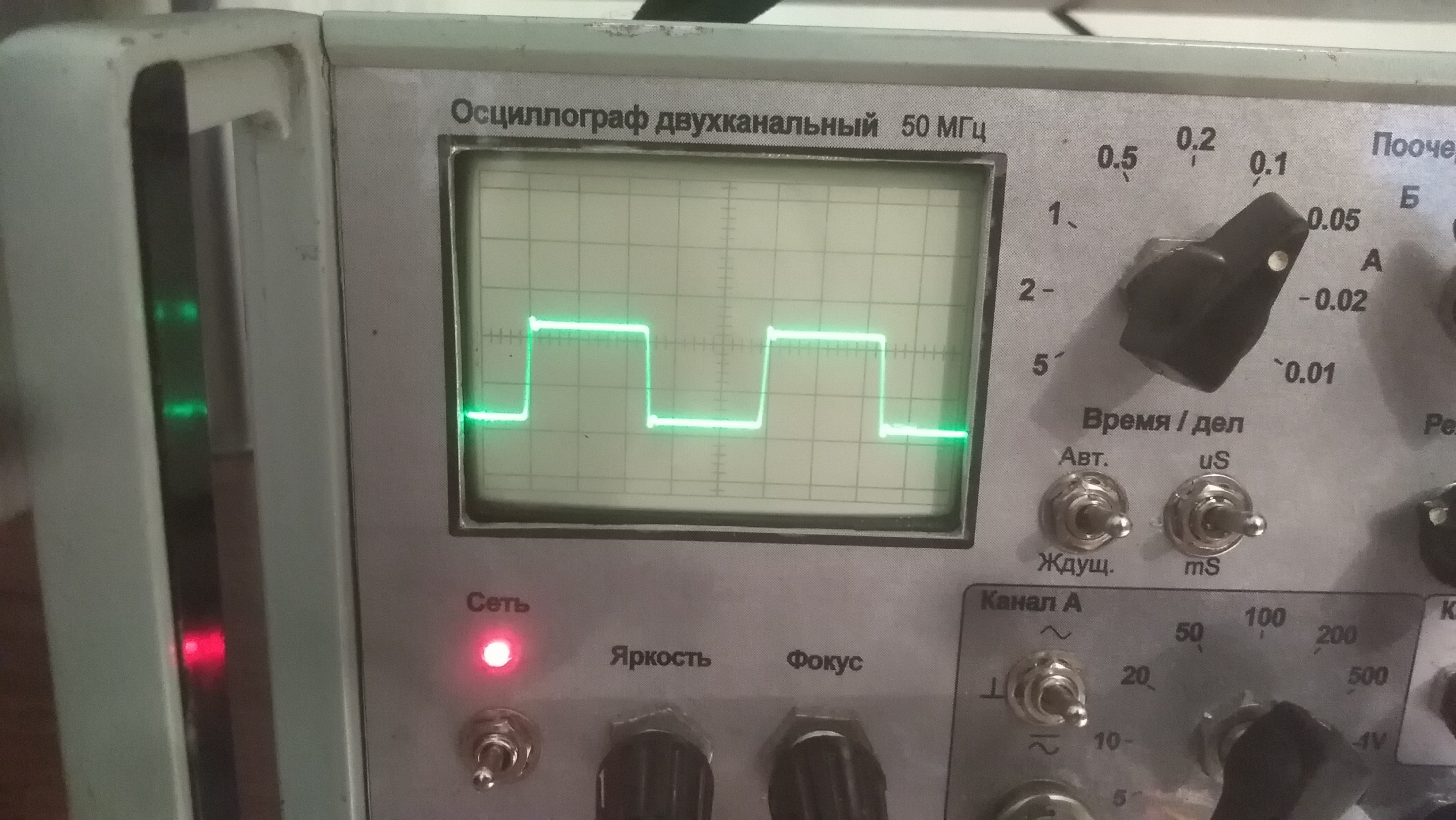

Добавлено after 20 minutes 2 seconds:
Ради интереса взял тот самый старый кабель с крокодилами на конце и посмотрел, как импульсы видны через него.. Подозреваю, что картинка еще более-менее приличная благодаря тому, что источник сигнала у меня 50-омный и более-менее согласованный с кабелем.. В случае произвольного импеданса все скорее всего будет намного хуже. Итак, меандр 2 Мгц от Оса103:
Выбросы в половину амплитуды...
Тот же саый сигнал через нормальный щуп HP2100:
Думаю, комментарии излишни.

Valentin Gvozdev, спасибо за развернутый ответ. Но я не совсем понял пару моментов.
Поясните мне пожалуйста про подстрочную емкость(compensation range). Как все-таки ее выбирать? Я понял так, что эта емкость складывается с емкостью кабеля(если построечная емкость находится в BNC разъеме . Для наглядности давайте возьмем характеристики щупа Р6100 - не важно, что он мне не подходит, это только для наглядности. Общая емкость щупа на х10 будет равна емкость кабеля+compensation range ,т.е Собщ=17+35=52пФ. Т.е эти 52пФ должны составлять 1/9 от входной емкости осциллографа(40пФ)? И почему именно 1/9, почему не 1/8? Откуда взяли это соотношение? Также у щупа есть параметр время нарастания/спада фронта 3,5нС. На моем осциллографе при максимальной развертке это 0,175мм, т.е такое даже не возможно будет рассмотреть. Стоит-ли мне обращать внимание на этот параметр в таком случае?

В первом приближении щуп 10:1 можно представить себе как частотно-компенсированный делитель. В ве5рхнем плече которого - резистор 9 мегаом, нижнее образовано входным сопротивлением прибора (1 мегаом). Как извесно, чтобы делитель был частотно компенсированным и его коэффициент деления не зависел от частоты, должно соблюдаться соотношение R1/R2 = C1/C2, где С1 и С2 - это емкости парллельно соотвествующим резисторам. параллельно резистору нижнего плеча у нас включена емкость кабеля+ входная емоксть прибора. Тогда параллельно верхнему надо включить подстроечный конденсатор, вращением которого и добиваться частотной компнсации.. Примерно так устроен щуп HP-2100 (на самом деле там все много сложнее, но несуть).. Другой вариант - конденсатор параллельно резистору 9 Мом ставим постоянный, а на разъеме щупа, параллельно входной емкости и емкости кабеля, ставим подстроечник - так устрорена серия P6xxx.
То, что называется compensation range - это диапазон входный емкостей прибоора, в котором возможна компенсация щупа штатным подстроечником(!). При этом точную его емкость знать не нужно.. Как осуществляют НЧ-компенсацию - да очень просто. Практически в любом осциллографе для этого есть калибратор, выдающий меандр 1 Кгц.. Подключая щуп к нему и крутя подстрочник, надо добиться правильной формы - без завалов и выбросов. Вот и все.. Это не гарантирует оптимальности АЧХ в ВЧ-области (увы, она тоже меняется при подстройке), но простый щупы не предполагают ВЧ-коррекции.
Время нарастания - это, если не углубляться в теорию, своеобразный эквивалент гарантированной полосы пропускания. 3.5 нс соответствует полосе в 100 Мгц, 35 нс - полосе в 10 Мгц итд - все пропорционально. Учитывая, что ваш прибор абсолютно не в состоянии воспроизвести такие фронты и реальное время нарастание ПХ у него вряд ли лучше 35-50 нс, то на этот параметр щупа вполне можно закрыть глаза.

Давайте теперь проверим на цифрах правильно ли я все понял.
Емкость щупа Р6100 в положении х10 13-17 пФ. Входная емкость осциллографа 40 пФ. Эти емкости соединяются параллельно при подключении щупа к осциллографу, правильно? Т.е. Собщ=13+40=57пФ Значит Сcomp=57/9=6,3 пФ Диапазон изменения компенсационной емкости в щупе Р6100 от 10 до 35 пФ. Получается скомпенсировать это щуп с моим осциллографом не получится.
Верный ход моих мыслей? Я все правильно понял?

вход осциллографа имеет довольно стандартные значения 1М-40пФ, поэтому и щуп подойдёт....
40 пФ складываются с ёмкостью кабеля щупа, а не со входной ёмкостью щупа....15 пФ позволяют компенсировать входную ёмкость 135 пФ (осц+кабель)
Абсолютно неправильно. Compensation range - это допустимый для данного щупа диапазон входной емкости прибора, в котором возможна нормальная НЧ-компенсация. Какая и где там в итоге будет емкость внутри самого щупа, с точки зрения пользователя совсем неважно.
Зная точную схему вашего щупа, можно, конечно, это подсчитать, но зачем? Все равно компенсацию проводят визуально, крутя подстроечник и глядя на экран.
Для щупов с компенсацилнным конденсатором на самом щупе (HP-2100) диапазон компенсации может быть немного расширен вверх путем укорачивания кабеля. В причипе, то же самое может быть сденлано и с щупами типа P6xxx, только там это немного технически сложнее.. При этом несколько изменяются ВЧ-характеристики, но в первом приближении это неважно. Особенно при полосе прибора в 5-10 Мгц.
А как тогда правильно? Не могли бы вы написать это в формулал на примере конкретного щупа. Я окончательно запутался.
Вот в этом видео препарируют щуп Р6100. Там же есть и его схема(на 24 минуте).
Тогда получается емкость кабеля по таблице 120пФ + 40пФ входной емкости осциллографа и равно 160пФ. Делим это на 9 и получаем 17.8пФ. Попадаем в диапазон 10 - 35пФ. Делаем вывод, что кабель можно скомпенсировать. Все верно?

Valentin Gvozdev, большое спасибо за ссылку. Я это читал. А еще это https://itnan.ru/post.php?c=1&p=594915
это https://www.radioradar.net/articles/tec ... robes.html
это https://habr.com/ru/post/583694/
и это https://mysku.ru/blog/china-stores/31657.html
Но я так и не понял, как подбирать щуп к осциллографу.
Поясните пожалуйста.

На самом деле, если копать глубоко и широко (по полосе) то вопрос довольно неоднозначный. Ибо редко когда можно найти данные об АЧХ щупа. Более того - эта АЧХ в ВЧ-области зависит от положения НЧ-компенсации (а стало быть косвенно - и от входной емкости прибора). Так что получить близкую к идеальной АЧХ всей измерительной системы щуп-осциллограф (а именно это нам и нужно) обычно не получается. Даже при близком к идеальному осциллографе. Увы..
Но все это по большому счету глубокие материи. Если есть конкретный осциллограф с конкретными характеристиками, то базовых параметра два. Первое - полоса пропускания щупа, косвенно определяемая через декларируемое время нарастания. Она должна быть не меньше полосы пропускания осциллографа. А хорошо, когда она больше - как минимум раза в 2-3.
Второй немаловажный параметр - тот самый диапазон компенсации. Входная емкость вашего прибора должна попадать в него. Иначе - вы не скомпенсируете щуп должным образом и измерения будут сопровождать систематической ошибкой.
В любой случае с любым щупом необходимо проделать простую процедуру НЧ-компенсации на тестовом меандре. Так, чтобы купить щуп, присоединить его к прибору и сразу же получить правильные параметры - так не бывает.

Ссылка Valentin Gvozdev на статью весьма полезна. Получается, что "хлястик" общего провода может дать больше копоти, чем все остальное. Может быть есть простое решение с отводом от коаксиального кабеля (тройник какой-то) для "нулевого провода" ? Объяснено, что центральная жила должна иметь большее сопротивление чем медь - что у нас есть или что можно употребить ?
