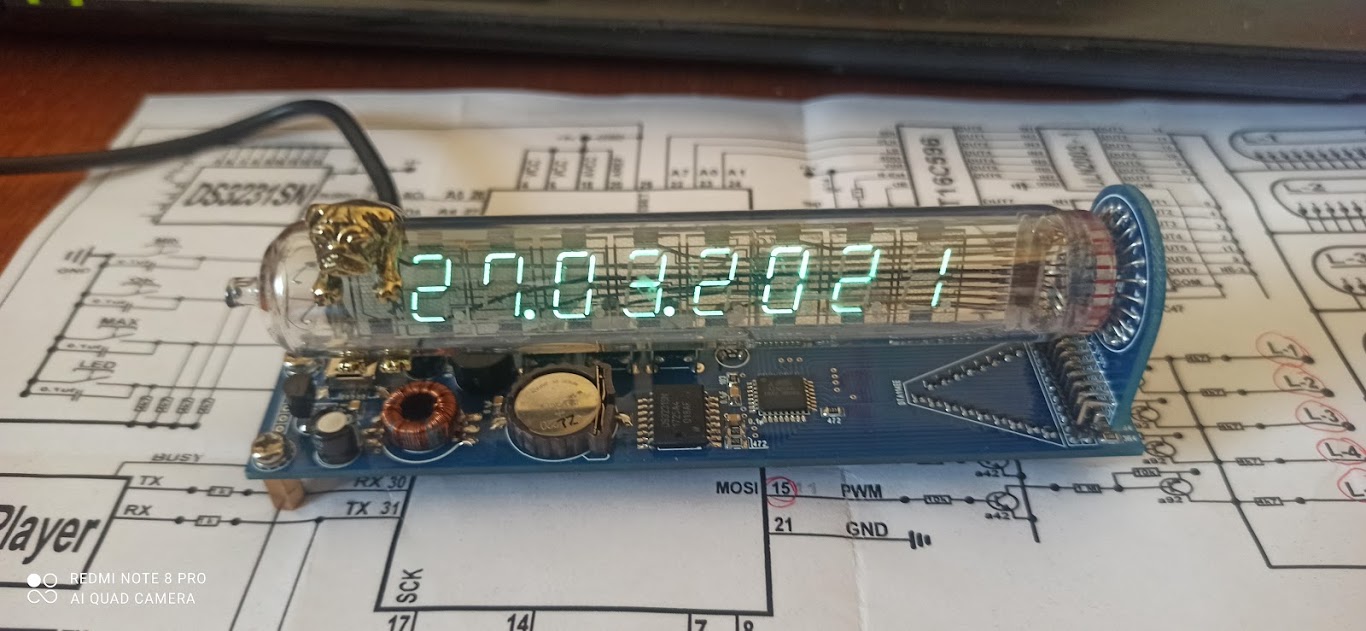

Пришла мысль организовать там же продажу такого же набора (плату развести - не проблема)
Если такая устроит, то есть готовая :))
Плату, если кому надо, пишите дам без проблем
IMG_20210327_144931.jpg [145.41 KiB]

Нет, спасибо, не надо. :) Я лучше сам разведу так, как мне нравится. :))
