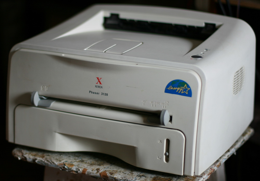

Здравствуйте мои дорогие!
Хоть и не в тему, но очень распирает поделиться своей небольшой радостью.
Дело было утром, пошёл на работу, смотрю стоит около мусорного ящика принтер.
Я быстренько так, пока металлоломщики не спёрли принтер на металл, отнёс его домой.
Вечером пришёл, воткнул в розетку,- РАБОТАЕТ !!!!!
Короче он очень плохо хватал бумагу - ремонта на полчаса.
И принтер заработал !!!
Принтер Samsung 1:1, значит хороший принтер, хоть и под другим названием.
И ещё, я ещё не успел выложить фотку на форум как её уже скачали 5 раз, кто то за мной следит.....
