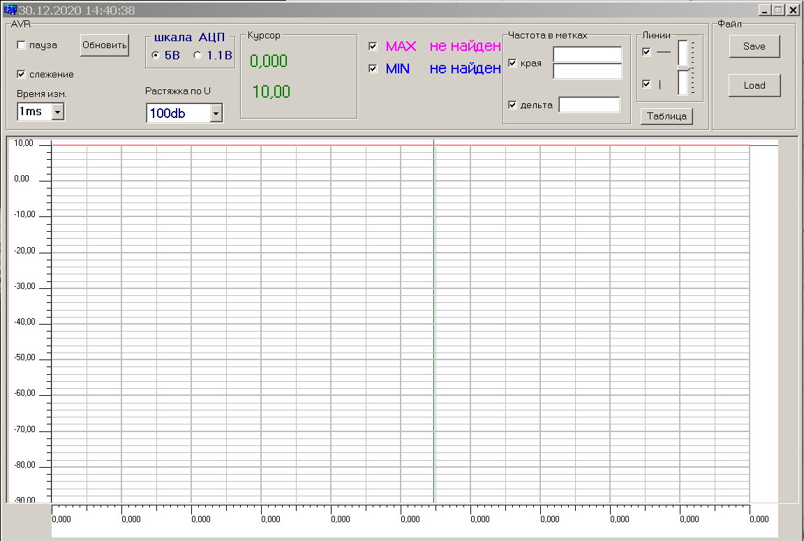

Появилось немного времени, повнимательней перечитал Ваши сообщения.
Немного причесал скетч

Адаптировал скетч под программу Автора ... с изъятиями и сокращениями. Только режим ГКЧ. Картинку показывает, но чтобы совсем правильно, нужны референсы на 1.024/2.048/4.096 и 2.56 для меги 2560. Заодно и переключатель разрядности АЦП 8/10/12 не мешало бы.

У меня ГКЧ три входа, А0- на диодах Д18, А2-вход логарифмический, А3- вход линейный. Собраны на AD8310 и AD8361. Залита последняя прошивка. Для примера, снял ещё раньше, АЧХ для фильтра ФП2П4-436-10,7М-15-В." Корону" так и не удалось убрать, хоть пробовал согласовывать резисторами 50ом+ подстроечные, включал параллельно и последовательно. Попробовал снять АЧХ пьезокерамического фильтра ( трёх ногий на 10,7Мгц) ничего не увидел. Это предыстория. Теперь основное. Хотел посмотреть и настроить тракт ЧМ приёмника Океан. Не смог, показывает ровную линию. Для настройки контуров подавал сигнал 10,7Мгц+ и - 15Кгц. на вход платы ( блок УКВ отключил). Мерил на Базе последнего транзистора ( перед дробным детектором). Подавал и с большей девиацией, но результат прежний, ровная линия. Подскажите, что надо сделать, что бы можно было пользоваться?

 Заголовок сообщения: Re: Простейший ГКЧ на AD9850 и Arduino Nano 328
СообщениеДобавлено: Ср дек 30, 2020 15:06:17
Карма: 10
Рейтинг сообщений: 37
Зарегистрирован: Пт июл 26, 2013 22:33:37
Сообщений: 816
Спасибо что помогаете. Стоит последняя версия, просто примеры фильтра снимал ещё на предыдущей версии. По проводам понял, попробую покороче, но, наверное, это уже после НГ. Просто АЧХ платы ПЧ-ЧМ 10,7Мгц хоть какой то горб бы показал. У меня логарифмический и линейный детекторы собраны внутри прибора. Может надо было сделать выносными? Но у других вроде работает. Хочу попробовать вытащить транзистор Т4-7, на базе которого меряю, возможно он садит сигнал? Подаю на контакт 11 платы У4, при этом выход блока УКВ отпаял. Почему не смог померить пьезокерамический фильтр?

alex-551
Посмотрел свежим взглядом 1+1.png.
У Вас не выставлен диапазон качания. По всей шкале нулевые частоты.
