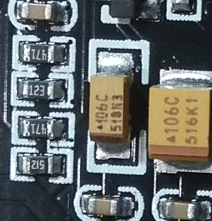

Подскажите какое напряжение маленького желтого конденсатора
Может я неправ но мне кажется там 16 Вольт
При подаче на esp32 10 вольт всё было нормально Когда поднял до 12 вольт он взорвался
На плате получается что маленький жёлтый подключен к входу стабилизатора а большой жёлтый к выходу стабилизатора
что очень странно у них одинаковые маркировки но координально разные габариты

Там два желтеньких. Емкость видимо одинакова, а напряжение разное. Возможно на 10 и 16 вольт соответственно. Вот и бахнуло от 12 вольт.

Это танталовый конденсатор. Если на 10 вольт то и должен был сгореть. У них запас так сказать по напряжению еще меньше чем у электролитов и рекомендуется эксплуатация на напряжении чуть-ли не в два раза ниже максимального, иначе его может прошить импульсами повышенного напряжения если питание не чистое. По этому ничего удивительного нет, скорее всего плата рассчитана на питание 5 вольт, но не 10 и тем более не выше.
З.Ы. При замене учитывайте что у танталовых конденсаторов маркируется полосой ПЛЮС, а не минус как у всех других.

Di123 писал(а):Подскажите какое напряжение маленького желтого конденсатора
106С = 10мкФ 16В оба.

Martin76, вот и я думал что там 16
толи маркировка у него не правельная ибо он в два раза меньше тут либо ёмкости должно быть меньше либо напряжение
но там даже видно по нанесёному трафарету на плату что они оба стоят на своих местах и спутать их нельзя было при установке

Тантал одной и той же емкости и рабочего напряжения может быть в разных корпусах, даже через один типоразмер, например в В и D, обычно у бОльших по размеру ток пульсации больше, ESR меньше.
