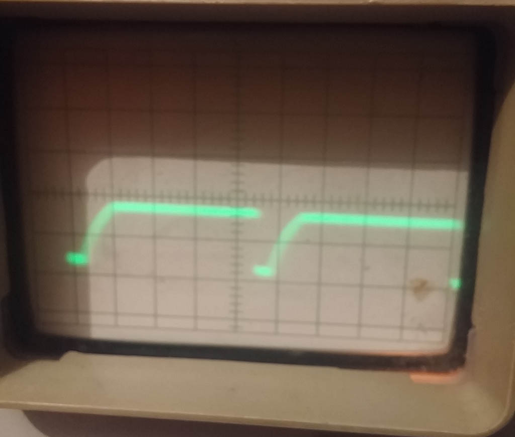

Вот эпюры напряжений.
На базе отрицательные импульсы.
На коллекторе - амплитуда 36 вольт на ХХ, и 14В при Rн=1 кОм.
Оказывается, резистор я не 10 ком ставил, а 1к.
Но думаю, не суть. При этом, на базе одна амплитуда, при любом выходном одинакова.
Что же мешает раскачивать дальше?(
Добавлено after 1 hour 3 minutes 18 seconds:
Намотал уже на кольце d=20мм 2х29 витков провода диаметром 0,7мм.
Та же фигня (нагрузка 1к понижает выходное напряжение до 13в).
Но от экспериментов с 36в выгорел IR4427, пока его отключил от схемы.
Значит, дело не в толщине провода и не в сердечнике. А вот в чём...
Ток-то не больше 50 мА, диод 1N4148 должен выдержать, и транзистор BCP54 тоже.
