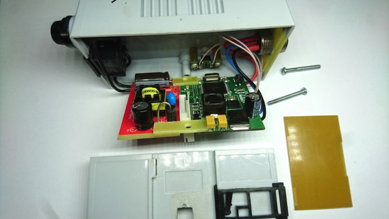

Как и у Вас, проект у меня - тот еще долгострой. Когда WS2812 еще не существовало, у меня были мысли запихнуть в патрон вот такую вот конструкцию:
Обычный 5050 RGB с контроллером на тини13. Однако, проекты для себя никогда не делаю нахрапом, а когда вдохновение приходит. И пока я обдумывал общую концепцию, протокол, адресацию (к стыду своему, я не додумался до "сквозного" интерфейса), китайцы родили тот самый 2812. Ну и я конечно решил "поменять коней на переправе":
Как видите - все как у Вас, за исключением того, что используются кусочки макетной платы с металлизацией отверстий на PLS/PBS - это усиливает механическую прочность и облегчает процедуру пайки (контакты разъемов не выплавляются из пластика).
А так это выглядит в реальности:
Кстати, патрон не такой как у Вас - чуть светлее декоративного колпачка.
А это контроллер:
Заметьте, даже здесь прослеживается аналогия в "сожительстве" своей платы с платой БП - я не зря писАл о "дежавю" в камментах на главной странице. Камень мега128 - понимаю, это даже не пушка по-воробьям, а атомная бомба. Но, во-первых, это заводская ПП (точнее ее кусок от дефектного девайса)уже со всей обвязкой и стабилизатором 5В на борту. Во-вторых на тот момент я доподлинно не знал, сколько памяти программ могут занять мои хотелки. После завершения работы над программой оказалось, что она запросто поместится в "народный" тини2313.
Вот как-то так... К Вам вопрос - из этих 30-и штук был где-нибудь зеленый светофильтр-пленка? А то у меня только красный, желтый, синий, фиолетовый и.... прозрачный - самый высокотехнологичный :))) . Приходилось ЛН красить цапоном :kill: .
Зы. И не обращайте внимания на этих умников, которым лишь бы пернуть в лужу. А поставь перед ними конкретную задачу - так вмиг и след простынет или посыпется (читай сольется). Удачи Вам!
Вот ведь как бывает. :shock: Дело в том, что гирлянда - мой второй проект (первый пока ещё не опубликован). Когда я только задумал её делать, то перебирал различные варианты в том числе и такой же, с отдельным маленьким контроллером на каждый светодиод. Хорошо что не успел дойти до реализации подобного.

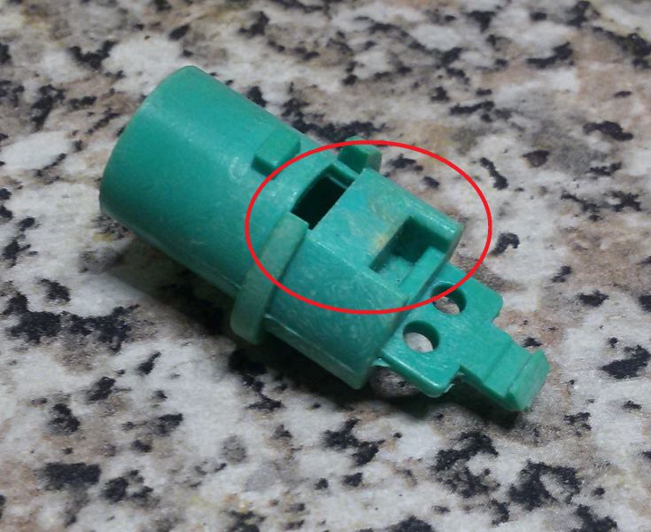

Не стал я использовать текстолит, т.к. мне было важно чтобы светодиод как можно меньше вылезал за пределы патрона. И так тыловые лучи не сильно посдвечивались, а если далеко выдвинуть светодиод - половина рассеивателя оставалась без подсветки.
Пара вопросов: Где спрятался конденсатор светодиода? Провода не стал продевать в штатные отверстия патрона?
О самом патроне: они мне попались двух видов (с тонкой и с широкой перегородкой):
Тонкая перегородка легко подрезается, а широкую только высверливать (у меня таких большинство оказалось).
Да уж, действительно сурово получилось.
