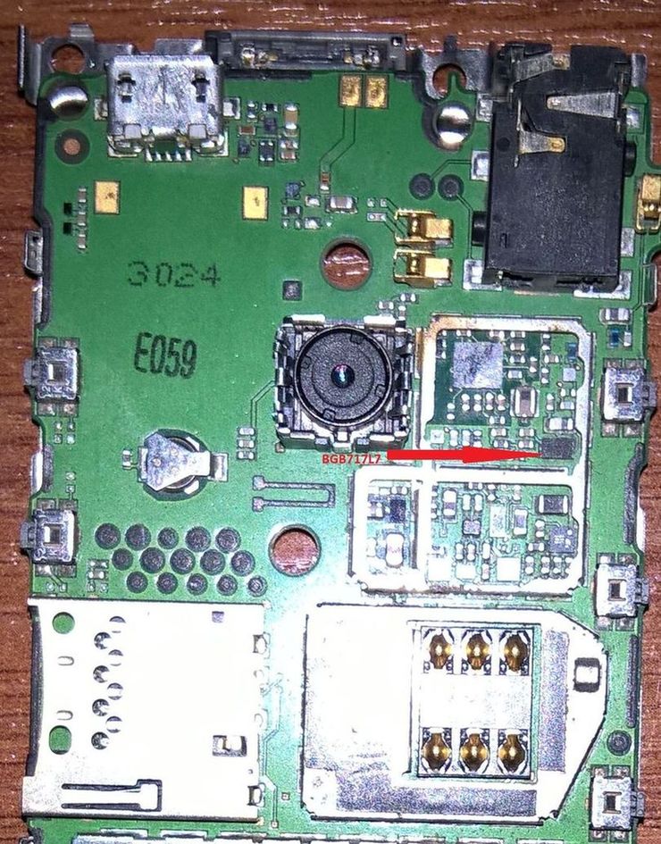

Добрый вечер
Решил немного оживить тему.
Так же как и у товарищей постами выше у меня тоже часы просто вставлены в корпус (корпус не скручен, не склеян) в ожидании новых прошивок :-)
И так же как и у кого то кто писал в этой теме, у меня не очень хорошо принимаются FM станции.
В этом году в Конкурсе "Поздравь Кота по-человечески 2018!" есть интересная статья "Цифровой FM приемник в корпусе блютуз гарнитуры" https://radiokot.ru/artfiles/6429/
В данной статье в качестве усилителя для антенны приемника на RDA5807M используется микросхема BGB717L7.
В общем сам пока не пробовал, но плату от NOKIA X2-00 уже нашел ;-) :solder:
