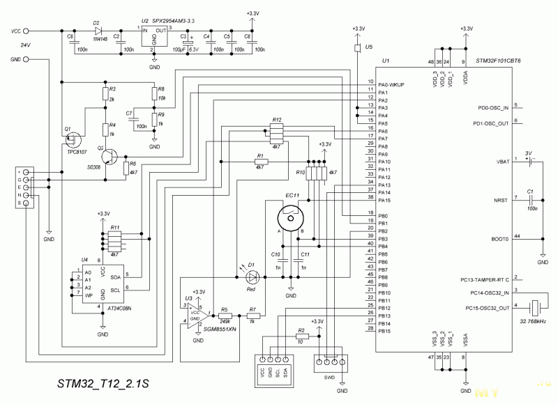

Предлагается тут обсуждать паяльную станцию с жалами T12 на STM32 ( От чинайцев)
На данный момент существуют 3 разных вида
- собственно паяльник на плате 2,1s с OLED дисплеем 0,96" или 1,3" (дисплей на шине i2c)
- фен (сделан по аналогии с паяльником)
- вариант Combo. Фен + паяльник 2 OLED дисплея 2 энкодера и 1 STM32
Для платы паяльника есть схема 2.1S печатка
Для фена только схема
а для варианта Combo пока ничего нет....

Re: паяльная станция T12 на stm32
чем заменить spx2954am& Деталька уж больно специфичная... и точность... и высокое входное напряжение...
LM2950 ток только маленький 100 ма. Хватит ли незнаю.

Да и с операционником тоже проблема-нет его у нас в стране. планирую поставить AD8541.
на счет замен
вместо SPX стабилизатор LP2950 или LP2951 (лучшего варианта я не нашел)
опер mcp6002 mpc602 в soic или mcp601 mcp6001

1.3 поставил.Поменял пьезик на другой и все заработало.Не хочет входить в спящий режим поворотом ручки влево. Подключу паяльник может все наладится.
Подключил паяльник-все работает. на плате у меня ошибка 2-я нога операционника не подключена к земле.
Были сделаны замены:
стабилизатор 3.3v-LM2950-3.3
операционник-AD8541
