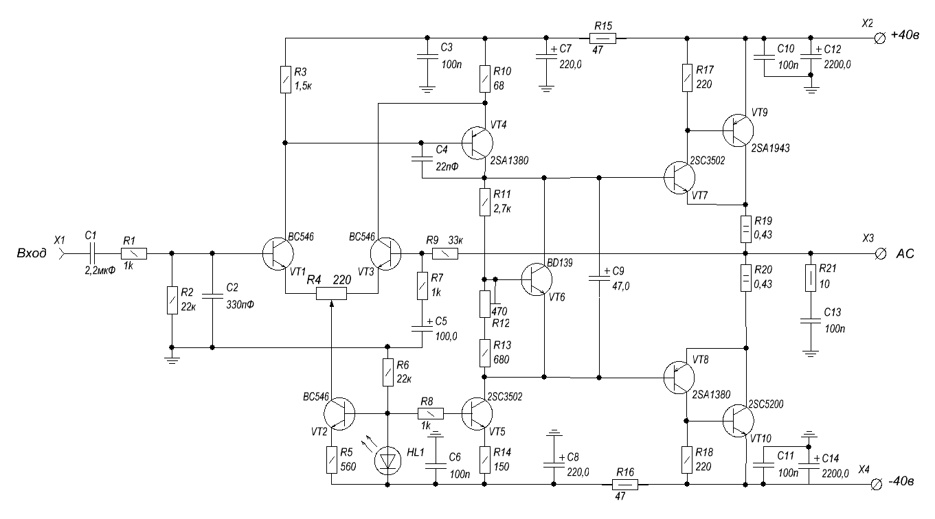

Здравствуйте подскажите пожалуйста какое номинальное напряжения питания этого усилителя
 Заголовок сообщения: Re: Высококачественный усилитель мощности.(100Вт)
СообщениеДобавлено: Пт сен 22, 2017 05:20:48
Зарегистрирован: Сб янв 03, 2015 09:36:00
Сообщений: 128
В статье к схеме этого усилителя написано: "Очень сильно не рекомендуется увеличивать напряжение питания более 42В, иначе можно остаться без выходных транзисторов". Оно так и есть, у меня чуть менее 30В питание и выходные транзисторы могут нормально работать только при активном охлаждении...

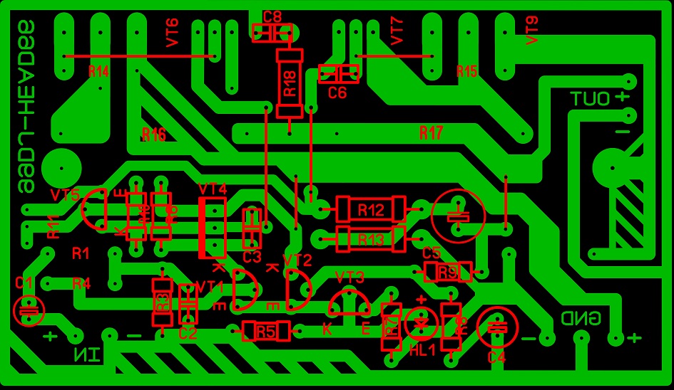

Здравствуйте 99HEAD66 спасибо вам но я не правильно задал вопрос можно у вас узнать минимальное напряжения питания и по какой печатной плате вы собирали и какими вы заменили транзисторы заранее спасибо
СообщениеДобавлено: Пт сен 22, 2017 10:16:42
Сообщений: 128

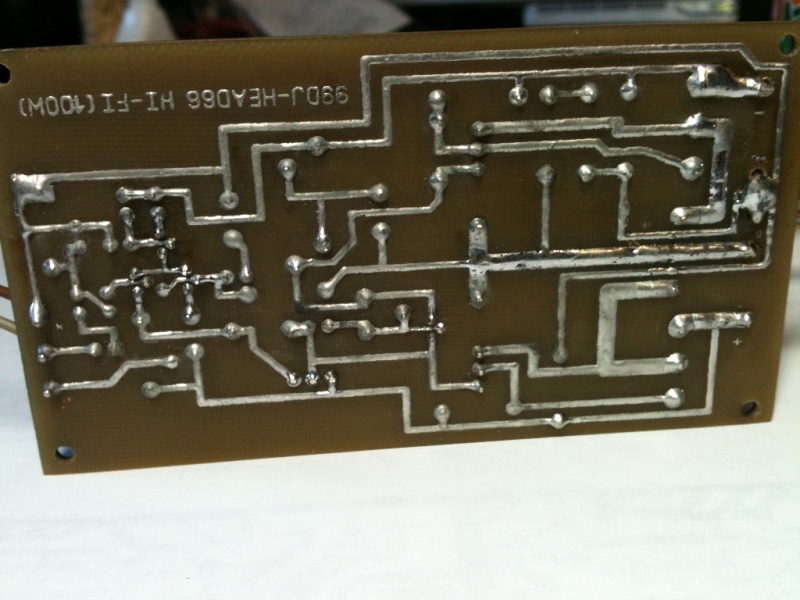

По питанию скажу так, заведётся усь я так думаю и от +-15В но качество звука будет жутчайшее, нужно минимум +-28В, а так вообще по хорошему +-35В и 4А для нормальной работы при подключении нагрузки (колонки) 4 Ом. Вообщем в любом случаи от питания будет зависеть звучание, чем ниже питание, тем хуже звук.
Делал я на двух печатках, на той, что из статьи и на переделанной мной от ТЕРАВОЛЬТА (на фотках варианты ПП из статьи и моей). В итоге остался на ПП, которую перерисовывал, сама плата там развёрнута более удобно, да и все транзисторы прикрутить можно на один радиатор, что куда удобнее,разумнее и экономичнее.
Собирал на транзисторах фирмы тошиба и моторолла, на моторолле звучит лучше но они дороже! Сначала собрал на тошибе вот с такими транзисторами: 2SA1943 + 2SС5200 (VT8 и VT9) и TIP41C + TIP42C (VT6 и VT7), затем заменил эти транзисторы на моторолловские: MJL21193 + MJL21194 (VT8 и VT9) и MJE15034 + MJE15035 (VT6 и VT7). В обоих случаях использовал VT4-BD140, а VT1,2,3,5 использовал BC546. Кстати в обоих печатках есть явный недочёт в плане расположения транзистора VT5 (BC546), он должен быть закреплён на том же радиаторе, что и выходные транзисторы, прям между ними, для термостабилизации... Лично я протянул VT5 к радиатору проводками.
Если надо, то скину свой вариант ПП в лейауте ну и подправлю её малость есть там косячки незначительные;)

Спасибо! Если можно скиньте свою печатную плату, можно еще несколько вопросов как у этого усилителя со стабильностью как он в настройке и как по звучанию заранее спасибо!
СообщениеДобавлено: Вс сен 24, 2017 18:32:35
Сообщений: 128
1) Свою ПП я где то потерял, по этому пришлось перерисовывать всю ПП по новой, с той картинки что я чуть выше прикреплял к своему сообщению. На мой взгляд вышло даже лучше ;) Какие изменения были внесены относительно моей старой (потерянной) ПП: 1) подправлены визуальные косяки (кривизна дорожек, симметрия, размеры контактных площадок и т.д.). 2) Удалена одна перемычка, путём более удачной разводки дорожек. 3) Дорисованы все компоненты на слое "К1". 4) Нумерация компонентов выполнена согласно схемы из статьи (прикрепил схему ниже). 5) На слое "К1" теперь у всех транзисторов обозначена цоколёвка (эмитер, колектор). 6) Обозначена полярность всех электролитических конденсаторов, входов и выходов и светодиода.
2) Нюансы ПП: 1) Задняя сторона (с которой будет находиться слюдяная или силиконовая прокладка с термопастой) выходных транзисторов и предвыходных, находится не в одной плоскости с торцом самой текстолитовой платы, так что выводы транзисторов нужно будет немного подогнуть когда готовый усилитель будет крепиться к радиатору, ну или сам радиатор крепить чуть выше текстолитовой печатной платы. 2) VT5 нужно будет тянуть к радиатору на проводках(крепится к радиатору, для термостабилизации). 3) На данной ПП отсутствует "R2" (согласно схемы), так как усилитель не планируется включать в мост, так же отсутствуют: "C7", "C9", "F1", "F2" (согласно схемы), так как их установка предполагается на плате БП. 4) Плату при печати зеркалить ненужно! 5) "R18" и "C8" (согласно схемы) одним из своих выводов устанавливаются в одно отверстие. Вроде ни чего не забыл;)
3) После прогрева (около 5-10мин.) всё стабильно работает, с этим всё норм.
4) В настройке он практически не нуждается, надо только ток покоя выставить (после прогрева) и всё.
5) По звучанию сложно сказать, так как у всех звучать он будет по разному, ведь у всех разные транзисторы, разная акустика (колонки), БП, ПП и т.д., Но большинство тут на форуме пишут (в том числе и я), что звук у него детальный, качественный, если в момент тишины сделать громкость на максимум, то ни чего из колонок кроме тишины слышно не будет, если в БП ещё и электролитические конденсаторы будут с хорошей ёмкостью то и бас очень хороший будет, как то так...
Схема.JPG [79.81 KiB]
