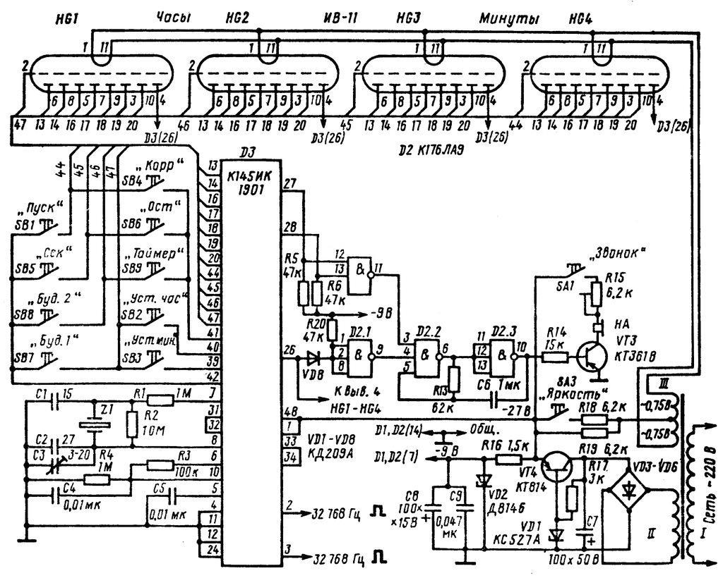

Здравствуйте, Товарищи! Подскажите, как заменить трансформатор часов на ВЛИ на DC-DC преобразователи. Есть где-то схема? Куда девать среднюю точку накала??

Первым делом туда и глянул. Спасибо, отличный блог! Но проблема в следующем: на часах Электроника трансформатор гудит и потребляет 6 ватт в холостую - наверное К.З. . Хочу заметить трансформатор на понижающие преобразователи, что есть в продаже. Паять не интересно. Хотелось бы не изменяя схему добавить источник, так сказать, малой кровью. Есть ли выход?
На что повлияет питания накала постоянным током?
Я представляю, что нужно два источника положительного питания, гальванически не связанных или источник отрицательно напряжения?
Re: Часы на люминесцентных индикаторах.
Какие там лампы и какое напряжение?
У меня есть трафы от часов на 2.4в накала и 5в.
А с "понижайками".. не всё так просто, но, снова, всё зависит от ламп.

Лампы ИЛЦ1-1/8Л, часы "Ритм" 1992г. Накал был 3 вольта, но и 5 нормально. Поставил повышающий преобразователь на XL6009 и понижающий на LM2596. Среднюю точку бросил на минус понижайки - от разных источников работает. Соединяю земли источников - появляются засветы на верхних сегментах. Разница в яркости сегментов при питании накала постоянным напряжением не заметна. Моя проблема, что до сих пор не разобрался до конца в принципе работы ВЛИ, немного запутался...
Такой нашел преобразователь. Потянет?

А зачем соединять земли источников? А. дошло... Вы не знаете как организовано питание в часах. Схема ё? Или хотя бы тип контроллера, схема ключей или что-то?
Примерно понятно. Вам надо из xc6009 сделать инвертирующий преобразователь. Может тогда сможете сцепить. Вы же по схеме видите - земля плюсовая.
...похоже из 6009 его нельзя сделать. так что ищите другой вариант. Например из 34063 точно можно сделать.
