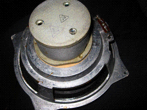

Попались мне в руки старенькие колонки. так вот. В одной колонке большой динамик лишь тихо и невнятно бубнит, в то время, как его "брат" в другой колонке работает нормально. непропай/прочие дефекты монтажа исключены. Я прозванивал его выпаянным. Сопротивление 6,6 Ом (также, как и у рабочего). Диффузор вроде ходит нормально, без царапания. Подскажите, пожалуйста, что это может еще быть, и как с этим можно бороться. Выкладываю фото этого чуда.
Вид с "морды" (не интересно, но вдруг кому надо...)
(50.72 КБ) 479 скачиваний
Евойная маркировка (другой, кроме ОТК, нету).
(33.55 КБ) 341 скачивание
вид сзади.
(40.65 КБ) 456 скачиваний

Посмотрите на нижнем снимке как выперает демпфирующая резина (кольцо по кругу). У него катушка выскочила из керна магнита.

Это исправимо?

Конечно!!!! Если реально подвес диффузора задран вверх,то можно его заменить. Щас разнообразные подвесы продаются в магазинах. я заменял уже на: 10ГДШ-1,10ГД-34,75ГДН-3

А на среднем фото на штампе видно 10-ГД... А внешне похож на 10гд30.

Он самый 10ГД-30

А не могли бы подкинуть мануал как его менять? У меня в этом опыта совсем нету.

не торопись покупать подвес.попробуй аккуратно оторвать в центре дифузора колпачек,может там кроется причина?

trans писал(а):А не могли бы подкинуть мануал как его менять? У меня в этом опыта совсем нету.
В интернете ищите, полно статей. Вот одна из них ://cxem.net/sound/dinamics/dinamic86.php
