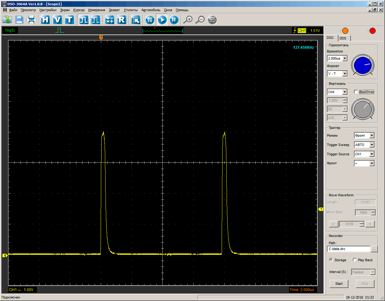

На затворах такая картина
Частота порядка 55-56кГц(частотомер правда 53,3 говорит), амплитуда 9В(по выбросу 10,5В). Deadtime какой-то короткий получается 0,5 мкс(порядка 5%).
Подскажите пожалуйста, доматывать амплитуду, бороться с выбросом, снижать частоту, увеличивать deadtime(и до какого значения), или не париться, а мотать транс и подавать большое питание через лампу?
А, и забыл указать, резисторы в затворах как в схеме по 10 Ом.

у вас всё хорошо.
что касается горбика так и должно быть.
дэдтайм пол-микросекунды норма

Маловато. Смотри питание контроллера, может проседает. Должно быть около 12 вольт, т.е. почти равно питалову ШИМ-ки.digger77 писал(а):амплитуда 9В(по выбросу 10,5В).

Re: ИИП для новичков продвинутых на SG3525
С питанием все гуд. У меня пока плата управления в коротенькую удлинялку втыкнута. Так что прямо на лапах SG-ки и с отсоединенной платой на голом разъеме и на выходе ЛМ-ки, - везде одинаково 11,9В. Драйвер холодный.Seriyvolk писал(а):Маловато. Смотри питание контроллера, может проседает. Должно быть около 12 вольт, т.е. почти равно питалову ШИМ-ки.digger77 писал(а):амплитуда 9В(по выбросу 10,5В).
Я GDT не считал, просто скрутил 3 МГТФ-а имеющегося размера и намотал так чтобы в один слой аккуратно влезло.
Может эти мои 20 витков колечко в насыщение подпирают? Или это как-то по другому выглядело бы на осциллографе?
У Сергея здесь
http://radiokot.ru/forum/viewtopic.php? ... 5#p2029101
на чуть меньшем сечении кольца и в 5 раз более тонким поводом 23 витка намотанных насчитал, может тоже перемотать добавив 3-ку?
Еще могу попробовать драйвер поменять, он на панельке и у меня в запасе еще один имеется.
Почему насыщение транзисторов драйвера никто не учитывает? Даже при маленьком токе около вольта потеряется.
