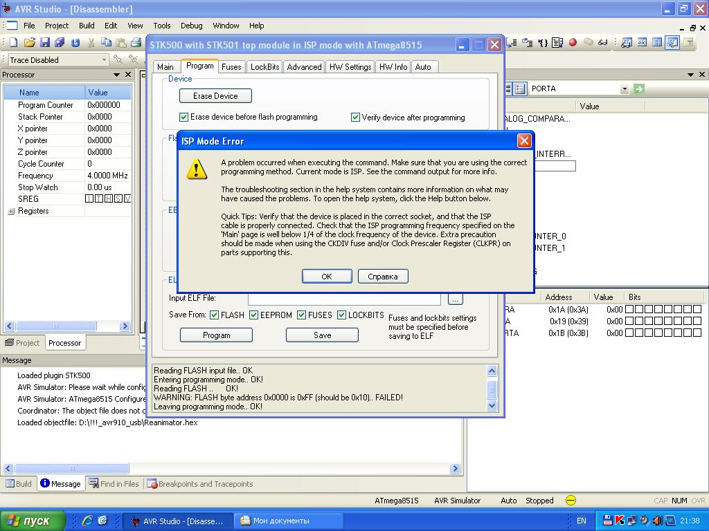

Вот такую ошибку у меня дает при записи Меги
что это значит

А каким программатором Вы пользуетесь? Вы раньше какие-нибудь кристаллы прошивали?

Программатор STK500 (подобный) AVR-Doper. С пиками работаю постоянно а вот AVR только начинаю. Поэтому и возникает вопрос

Если Вы в ПониПрог прошивали фьюзы - значит у Вас есть программатор поддерживаемый ПониПрог-ом. Сделайте следующее...
1. В меню Command - Program Options поставте галочки в пунктах: Reload Files, Erase, Write Program Memory (FLASH). Нажмите OK.
2. В меню File - Open Device File открываете прошивку (hex-файл) который прикреплен к статье.
3. В меню Command - Program зашиваете файл в кристалл.
Не забудьте выбрать тип контроллера меню Device - AVR micro - ATmega8515.
Удачи.

Вобщем не чего не получилось. В архиве окна AVR Studio вроде ошибок нет. Только смущает один фьюз, я его красным обвел. Не пойму почему он так выглядит странно.

Прошейте контроллер в ПониПроге по вышеуказанной методике и всё получится.

Очень странно, но PonyProg не видит этот программатор, а другого к сожалению нет :(

Ничего странного. ПониПрог не поддерживает AVR Doper. Судя по Вашему первому скриншоту, у Вас выбран неправильный режим программирования. В закладке Program, после выбора МК - Device - ATmega8515, выберите Programming mode - ISP, укажите путь у hex-файлу и жмите Program. Удачи!
