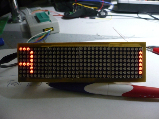

axillent, подскажите пожалуйста, как реализовать бегущую строку на ht1632c? Собрал на таком драйвере матрицу 32х8. Пока смог запустить строку только используя для выводимого сообщения отдельный массив с "байтами-столбиками" каждого символа в сообщении. А вот с функцией вывода символов из стандартного шрифта 5х7 не получается. Если указываю символу крайнюю правую позицию на матрице, т.е. символ только появляется на дисплее справа, то остальные четыре байта символа появляются слева, с 1 по 4 столбцы. Т.е. если посылаю драйверу адрес 64, он его автоматом переводит в нулевой, а 65 - в первый и т.д.? Вот на фото вывел символ "А" в крайнюю правую позицию.

 Заголовок сообщения: Re: Часы на двухцветной матрице с функцией информирования
СообщениеДобавлено: Пт фев 19, 2016 06:00:49
Карма: 13
Рейтинг сообщений: 139
Зарегистрирован: Вс сен 25, 2011 19:09:33
Сообщений: 1040
Мявтор 3-й степени (1)
Надо схему вашу смотреть и в программе уже учитывать особенности подключения светодиодов к контроллеру
СообщениеДобавлено: Пт фев 19, 2016 06:42:03
Зарегистрирован: Чт фев 18, 2016 20:56:15
Сообщений: 2
Схему я не рисовал, подключение стандартное, по даташиту - 32х8. Сама матрица состоит из четырех матриц 8х8, как на картинке. Т.е. выводы ROW0-ROW31 ht1632c - это у меня 32 столбика матрицы, выводы 0COL-7COL -это 8 строк. Вот с такой функцией, как во вложении, удалось запустить строку "Температура", но это памяти не напасешься, если под каждое сообщение свой массив создавать...
