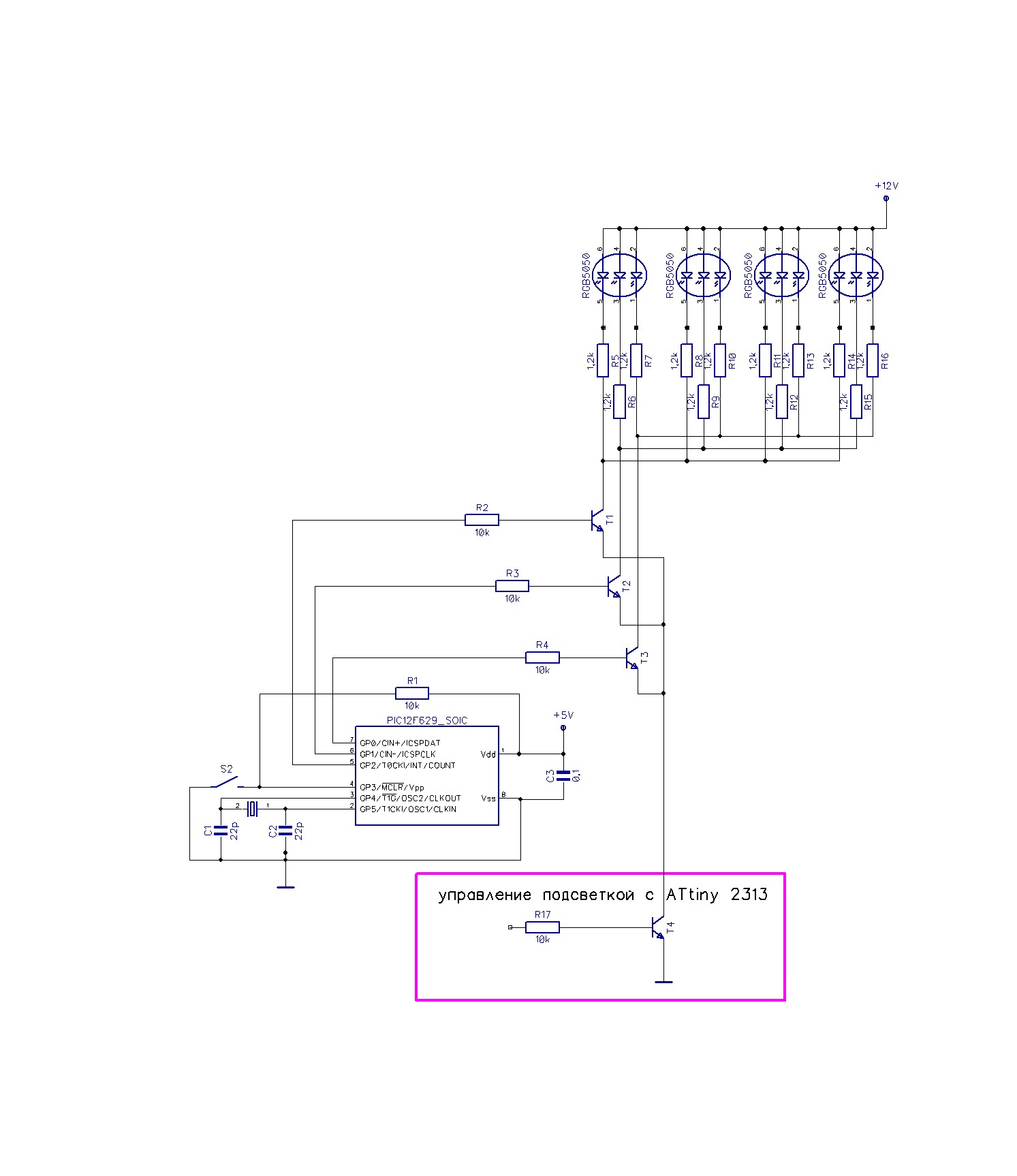

Люди добрие, простите что к вам обращаемся. Сами не месные элекричкой бошку отбило, не соображает ;-)
Есть схема RGB подсветки от уважаемого SLvik. Приростил ее к часам уважаемого Triggerа на плате уважаемого Яна.
Есть проект RGB лампы http://picprojects.org.uk/projects/rgb/index.htm Программирование забросил еще в 92м, мне не одолеть. Кто то может адаптировать прошивку под эту схему?
Короткое нажатие кнопки - смена программы, длинная - заморозка цвета.
Если кому интересно - проект индикаторной платы в атаче. Но процессорная тоже требует изменения. Надо подать на разъем +5В и третью кнопку вывести.
Yan_14-RGB.rar [18.54 KiB]
SlvikRGB.jpg [149.77 KiB]
