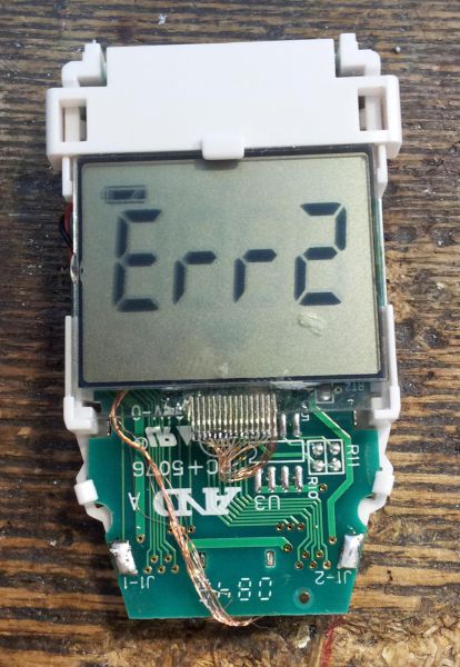

Всем привет! Похожая ситуация. Отвалился шлейф от едва заметной металлизации на стеклянном ЖК-экране часов. Прижималку сделать не получается - все очень хлюпкое и тонкое
Вроде есть какие-то пленочные самоклеющиеся шлейфы. Или попробовать самому сделать из фольги.
Интересно, каким клеем их приклеивают на заводе?

Re: Как приклеить шлейф.
Если позволяет конструкция - только механический прижим.
Зажимная планка с микропоркой на винтах.
Шлейф подбирается металлический (из межблочных соединений в различной технике).
Выводы на стекле можно прорисовать "Контактолом" для чёткости и рельефности.
Где гарантия, что МГТФ будет контачить под термокомпаундом после заливки и высыхания?
Прижимное усилие - ноль.
На соплях это называется. В прямом и переносном.
а что мешает купить электропроводный лак и эпоксидку?
А ещё можно надёргать из какого-либо разъёма, который под плоский шлейф, контактов в виде буквы Ц. Одеть их на стекло, залить эпоксидкой и припаять проводки. Я так восстанавливал домашние DECT трубки. 48 проводков с плотным шагом. Вообще, того кто придумал эти шлейфы из скотча, надо в Сибирь отправить в кандалах.
Да, тоже разумный вариант (если стекло не толстое).
Самое важное в таких восстановлениях - чтобы обеспечивалось усилие, а не "просто положить и залить".
Очередное рождение ежа против шерсти. Ремонт градусника AND. Испорчен шлейф индикатора, цифр не видно. Приборчик новый, куплен год назад. Сделал по технологии с эпоксидкой и контактами от SMD разъёма.
