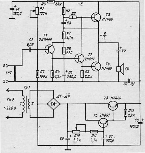

по каким параметрам выбрать аналоги аналогам?
Uкбо(и),В ; Uкэо(и), В; Iкmax(и), мА; Pкmax(т), Вт; Iкбо, мкА;
2N3906-КТ6136А;
2N697-КТ630Д;
MJ480-КТ803А;
насколько важен Iкбо, мкА???

путем селекции выбрал вот что:вместо 803-808-ой

вот что мне еще подкинули, что думаете по этому поводу?
У меня интернет только на работе, тоэтому только почти появился, но некогда (поэтому и почти)
Вот ещё схема может кто помнит. Статья "приёмник в почке мальборо". Там автора начали критиковать, что в УНЧ у него уж очень старьё (МП38) и он дал схему на двух транзисторах в классе "А". Я её пробовал для наушника. Нормально работала. Если никто не помнит, будет время сам найду и выложу.
Эммитерный повторитель всегда применяю, когда нужно на скорую руку к какому-нибудь каскаду для пробы присобачить. Ку маловат.

собрал только-что по первой схеме "Усилитель для наушников", звук какой-то плосковатый и "баса" нету.

Рисунок1.gif-это собрал
СообщениеДобавлено: Вт ноя 14, 2006 20:10:36
Карма: 46
Рейтинг сообщений: 236
Сообщений: 11169
Попробуйте увеличить входную ёмкость до 10 мкф

ну собственно к впечатлениям по конструкции можно добавить еще и быстрый перегруз усилителя.
Как выход из положения- хочу поменять кт3102 на КТ972-А, посмотрим что получится. :)

мда, на кт972-ом значительно лучше звучит. :)
