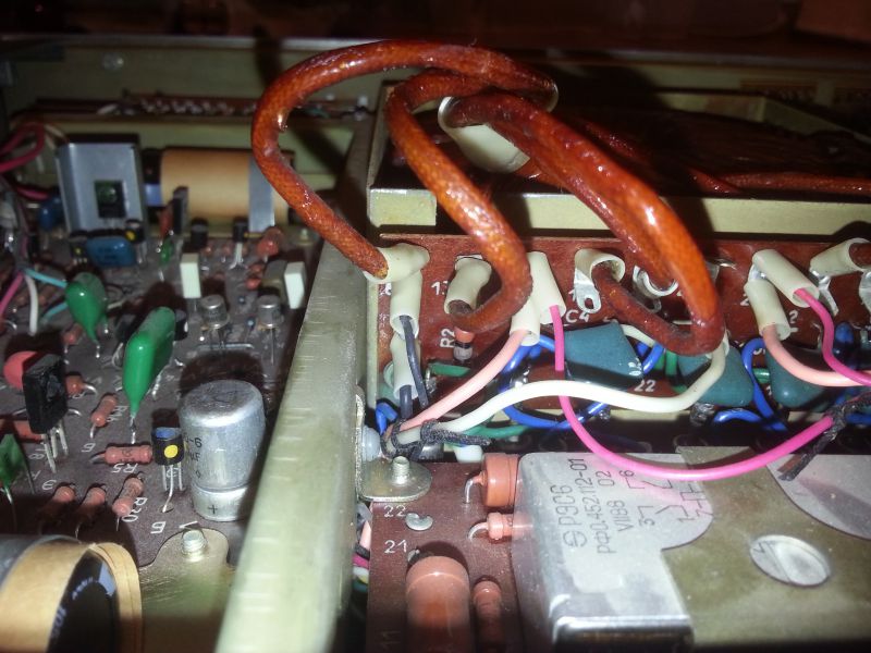

Здравствуйте! Достался данный усилитель, вместе с предварительным и парой колонок S90. Включал я его как то давным давно и работал он просто замечательно. Затем через некоторое время, при первом включении появился гул в одном из каналов. Но тогда я понятия не имел что это и от чего происходит. Второй канал работал но очень тихо.
Примерно месяц назад, почитав разные форумы, предположил что это могут быть высохшие конденсаторы :idea: . Открыв крышку нашел 4 здоровых банки К50-18 (4700мкФ, 50В). И в ближайшем радиомагазине приобрел конденсаторы Yageo с теми же характеристиками. Соблюдая полярность припаял к ним те же провода которые шли к старым кондерам. И ожидая чуда включил усилитель. Чуда не произошло :dont_know: . Сработала защита на сколько я помню и вышел небольшой дымок из-за трансформатора, тогда я точно не заметил откуда именно.
И вот на днях, наконец-то дошли руки добить починить это устройство :kill: . После осмотра оказалось что источником дыма оказались два резистора. (По центру кадра).
Скачал схему. Мне, конечно, как человеку без технического образования и вообще, без каких либо знаний электроники тяжело было что-то там определить :dont_know: , но думаю что вот они тут
Так же на вид как-будто вздулся один из новых кондеров.
Теперь собственно вопрос: Как это может быть связано с новыми конденсаторами? И есть ли вероятность, что все заработает если я заменю данные резисторы? И вообще, в какую сторону копать. Может каким-то образом вышли из строя диоды? К сожалению на этих вопросах запас моих знаний заканчивается :( .
В наличии имеется мультиметр и огромное желание восстановить усилитель. Очень уж он мне нравится, сам не знаю почему :tea: наверное потому что других у меня никогда не было :))) . Прошу помощи и советов по его ремонту

Вряд ли - основы ремонта - вверху раздела.
При замене конденсаторов - возможно, перепутали полярность, к тому же - начинать менять надо было с получения драйверов - есть следующие версии V0.1, V0.2

Возможно, неисправен мост.
О вздутии - на советских конденсаторах указывалось рабочее напряжение, - на импорте - предельное кратковременное. К тому же, электролитов там гораздо больше, чем вы обнаружили. А горят эти усилки - Амфитон, Кумир - нещадно, - вполне достаточно микротрещин дорожек, возникающих при неаккуратной транспортировке и неаккуратной разборке. Обычно выживал только один канал - легче собрать там что подходящее по габаритам и мощности
Ещё раз - методика ремонта - viewtopic.php?f=32&t=29503

Для начала, отсоединил бы блок питания от оконечников, до выпрямителей - проверил вольтаж, после выпрямителей - так же проверил вольтаж, незабывай мерять относительно земли, т.е. один конец мультиметра вместо горящего резистора, проверишь это, можно дальше думать...
