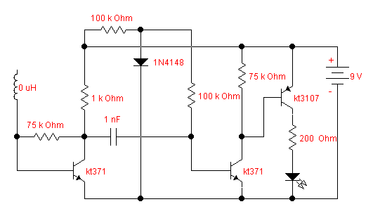

Так как кп302 в не совсем удачном корпусе и индуктивность ножек будет большой, от чего начнется генерация, я решил использовать BFR93A, на котором ранее собирал детектор СВЧ излучения с достаточно большой чувствительностью. Из стандартной схемы детектора взял усилитель, после которого идет компаратор.
Модель в ЛТСпайсе, входной сигнал- пила 2nc фронт и столько же спад, в пике 50мВ. :))
(странно, не смог загрузить картинку сюда... )

Вот схема :evil:
Detektor .jpg [184.82 KiB]

Ты проверил эти схемы на практике с фотодиодами?
http://ufa-darts.ru/ - приходи играть в дартс в Уфе
 Заголовок сообщения: Re: Индикатор радиации на PIN-фотодиоде
СообщениеДобавлено: Чт сен 25, 2014 15:39:12
Зарегистрирован: Сб фев 01, 2014 21:57:35
Сообщений: 74
на практике- нет, только с антенкой.
UPD: Но на антенке такая же амплитуда и длительность импульсов как с пин диода, даже меньше. Естественно о подключении светодиода на прямую ко выходу речи не идет.
